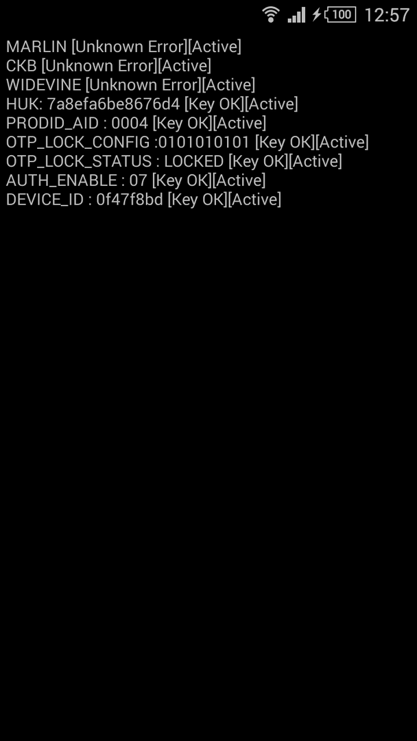

Hier findet ihr ein Paar Fotos aus dem o. g. Thread. Spricht eher dafür, dass die LowLight-Verbesserung nicht aktiv ist....

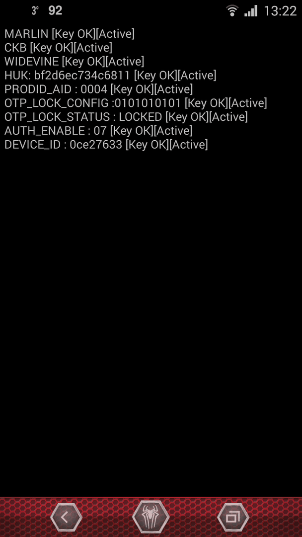

hier mein screen aus dem security menü nach dem mod.
eventuell kann ja jemand mit geschlossenem bootloader seinen screen mal ebenfalls zeigen.

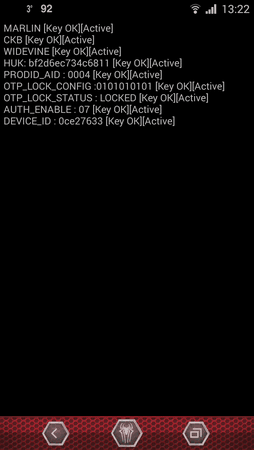

bei mir mit Bootloader locked
Reaktionen: dreas
jetzt wäre noch ein shot mit offenem bl und ohne drm mod interessant.
es schaut aber so aus als ob ein teil der drm funktionen nicht mit dem patch funktionieren.
das wichtigste ist imo aber dabei.
