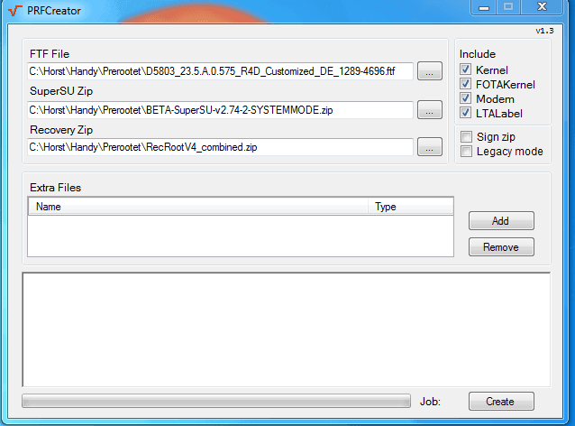

Hey Thor. Danke für den Link, aber den kannte ich schon. Wenn ich mir die Bausteine dort richtig zusammen setze heisst das: PRF Creator runterladen und starten, bei FTF File die Firmware Datei reinpacken, bei SuperSU Zip die "dummy_flashable.zip" und bei Recovery ZIP die "RecoveryRootV4.zip". keine weiteren Haken setzen sondern nur noch auf "Create" klicken und fertig ist das ZIP file?
Dankenswerteweise hast Du ja schon eine DE erstellt ;-) habe die eben erfolgreich geflashed...
@Olli.B Moin, hab die Haken gesetzt wie auf dem Bild dargestellt. Ansonsten bin ich genauso vorgegangen wie von dir beschrieben.

ein prerooted Version kann sich jeder relativ einfach selbst erstellen.
Ich habe mir heute morgen eine mit der aktuellen 575-Version erstellt.
Dazu erforderlich:
1. Eine passende ftf-Datei
2. Die BETA-SuperSU-v2.74-2-SYSTEMMODE.zip
3. Die RecRootV4_combined.zip
Alle Dateien sind bei XDA im Forum vom SonyXperia Z3C zu finden.
Bitte noch einen Blick auf das beiliegenden Bild werfen, damit klar ist welche Datei wo einzufügen ist.
ich dachte, die SuperSU Datei braucht man gar nicht, weil in der RecRootV4 schon eine drin ist. Daher der Trick mit der dummy_flashable.zip. Oder habe ich das falsch verstanden?
Oha schrieb:
Dazu erforderlich:
Hmmm, das widerspricht etwas dem hiesigen OP, in dem statt der
eine
flashable_dummy.zip
'verbaut' ist.
Nach meinem Verständnis ist in der RecoveryRootV4.zip doch das Recovery UND das Root enthalten :confused2:!?
Doppelt-gemoppelt?
Ich bin gerade unterwegs und kann daher schlecht noch einmal nachlesen. Ich hatte das so verstanden dass die SuperSU.zip alleine für SuperSU ist. Das andere ist korrekt (Root/TWRP) was du geschrieben hast. Aber doch auch egal es funktioniert auf Fall auch so.
Hmmm, ist Dein Bootloader locked oder unlocked?
Die BETA-SuperSU-v2.74-2-SYSTEMMODE.zip verlangt wohl nach einem unlocked Bootloeder...
Geht die Kombination aus dem OP "23.5.A.0.575 DE" (inkl. RecoveryRootV4.zip und flashable_dummy.zip) auch bei locked Bootloader?
