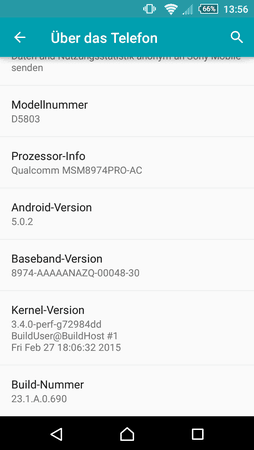

Also ich bin nun auf 23.1.A.0.690 und habe Root Access. Meine gerootete Firmware hochzuladen würde mit meiner Leitung ewig dauern, daher hier eine kurze Anleitung wie ihr vorgehen müsst:
EDIT: gerootete zip zum flashen siehe Post 3. Damit spart ihr euch folgende Anleitung...
Meine Ausgangskonfiguration: gerootete 23.0.1.A.5.77 mit NUTs DualRecovery

Der erste Start dauert eine ganze Weile, aber ich habe nun ohne Datenverlust und weiterhin mit Rootzugriff Android 5.0.2 auf meinem Z3 Compact :thumbup:
Vielleicht kann ich dem einen oder anderen mit dieser kleinen Anleitung ja helfen, übernehme aber kein Gewähr, dass es es bei euch auch so problemlos klappt.
Beweißfotos sind im Anhang^^
Edit: Scheinbar ist nach dieser Methode aktuell keinen Recoveryzugriff mehr möglich und man muss auf ein Update von NUTs Recovery warten.
