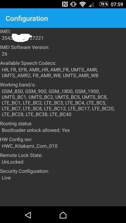

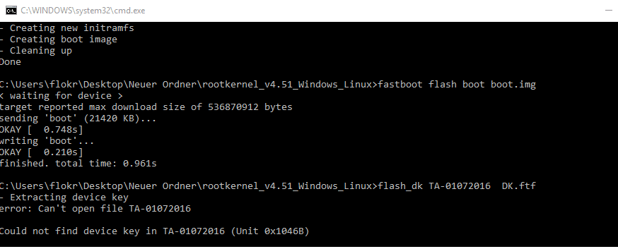

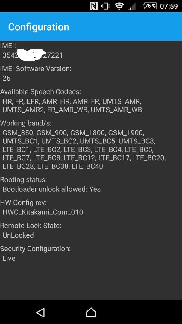

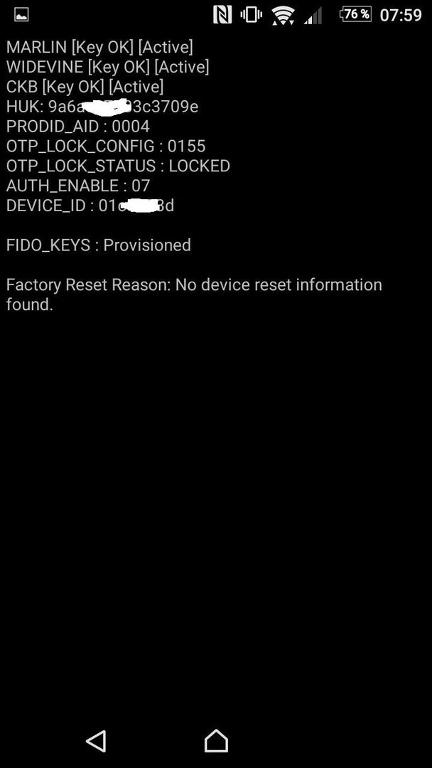

MMMM sehr komisch:
also ich habe jetzt nochmal mit android 6.0.1 geflashed
es hat eigentlich alles funktioniert: SU, TWRP nutzbar aber es gab wieder einen fehler beim DRM zurückspielen (siehe unbekannt.png)
wenn ich jedoch nun im handy *#*#SERVICE#+#+ aufrufe sagt er mir folgendes: Siehe restliche Bilder

Was passiert denn, wenn du via flashtool flasht? Die keys sind alle da, möglicherweise über nimmt das der DRM-fix wenn das TA Backup vorhanden ist. Dachte eigentlich das die dazu auf dem Gerät sein müssten, was ja aber eigentlich unlogisch wäre.
wenn ich mit flashttol flashe kommt keine fehlermeldung....
ja klappt der flash denn?
wo sehe ich das der flash klappt? in flashtool oder aufm handy?
es kommt in flashtool keine fehlermeldung also denke ich es klappt
dann ist doch alles in Butter
trotzdem komisch das mit dem fehler in der eingabeaufforderung :)
