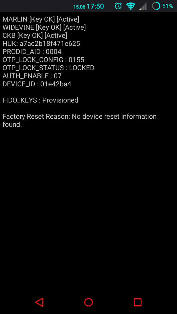

Was bedeuten eigentlich die Punkte, wenn man seine DRM-Keys prüft (*#*#7378423#*#*), unter Service tests/Security?
Bei mir ist:
MARLIN [KeyOK][Active]
WIDEVINE [KeyOK][Active]
CKB [KeyOK][Active]
HUK - kein Key OK
PRODID_AID - kein Key OK
OTP_LOCK_CONFIG - kein Key OK
OTP_LOCK_STATUS - kein Key OK
AUTH_ENABLE - kein Key OK
DEVICE_ID - kein Key OK
FIDO_KEYS : Provisioned
Factory Reset Reason: No device reset information found.
Ich habe schon einmal Bilder gesehen, wo andere überall [KeyOK][Active] zu stehen hatten.
Bei mir sieht es aktuell so aus, ich bin etwas verwirrt.
Ganz einfach, kein DRM mehr...
Mit DRM Keys sollte es ungefähr so aussehen.
ja genau, ich hatte den drm-fix nicht angewählt, da ich der meinung war es wäre der fix für diejenigen die ihre DRM-keys nicht flashen können. (rootkernel v4.51)
hab jetzt nochmal nen kernel erstellt, sieht jetzt wieder so aus:
