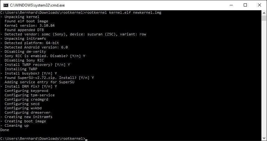

Das Fenster sieht bei mir auch etwas anders aus, als hier gezeigt wurde.
Meines habe ich hier angehängt.

lliegt evtl. daran, das du eine neuere version verwendet hast ( das fenster).
Das kann sein. Ich habe meinen Screenshot auch hauptsächlich deswegen hier eingestellt, um zu zeigen, wie man sehen kann, was alles eingebunden wird; u.a. SuperSU!

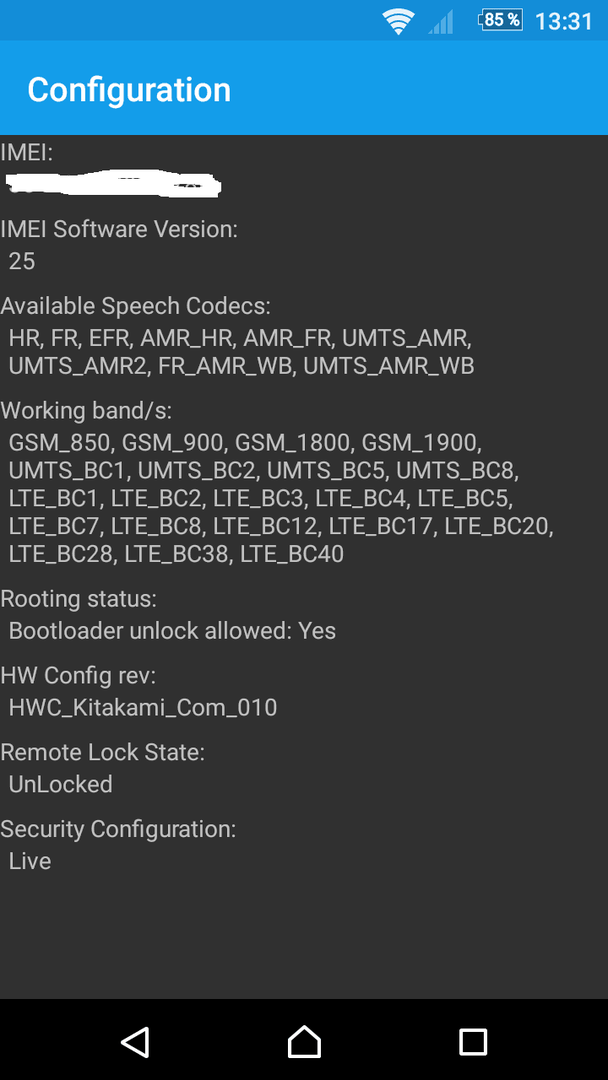

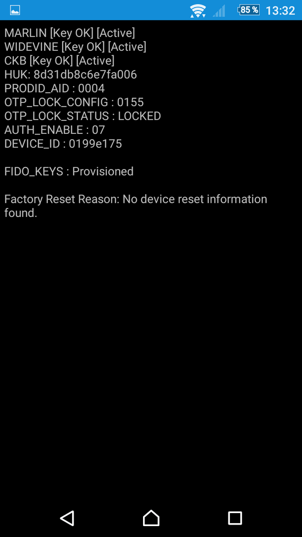

So sieht es bei meinem Z5C aktuell aus. (siehe angehängte Bilder)
unlock allowed=yes heißt BL ist geschlossen
Das dachte ich mir schon. Ich habe ihn aber nicht explizit geschlossen! Oder ist das mit dem flashen von DK.ftf mit gemacht worden?

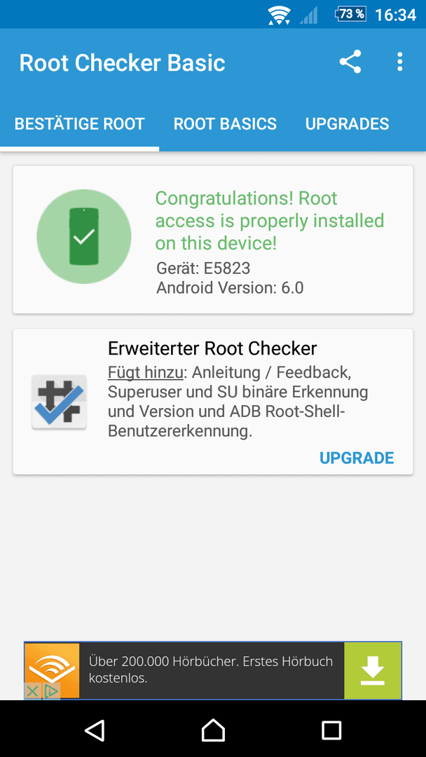

Ich habe root, ich kann in das TWRP-Recovery booten, ich habe SuperSU mit allen Rechten. Ohne root unmöglich, gell? Also hat es geklappt und "irgendetwas" hat den Bootloader wieder geschlossen...
[doublepost=1463409648,1463409448][/doublepost]
...und genau das würde ich schon gerne etwas genauer wissen. Auch, ob meine "geheimen Sony-Sachen" wieder vorhanden sind. Siehe dazu den Screenshot "Screenshot_20160516-133223.png" (der linke) in meinem Beitrag #168 von 13:35 Uhr

Mit dem tool für das TA Backup kann man das TA auch wieder einspielen. Alternativ dazu scheinbar auch mit dem älteren tool TA-backup. Damit ist der bootloader auch definitiv wieder geschlossen. Mit geschlossenem bootloader ist es auch nicht möglich einen custom-kernel zu flashen und zu nutzen. D.h. der bootloader ist definitiv offen, auch wenn "allowed yes" da steht.
Mit dem flashen der DK.ftf werden die DRM keys wieder eingespielt (Kamera und das ganze zeug).
Um die TA wieder einzuspielen würde ich erst die stockfirmware flashen, könnte mir denken das da sonst was schief geht bzw. das es gar nicht geht.
