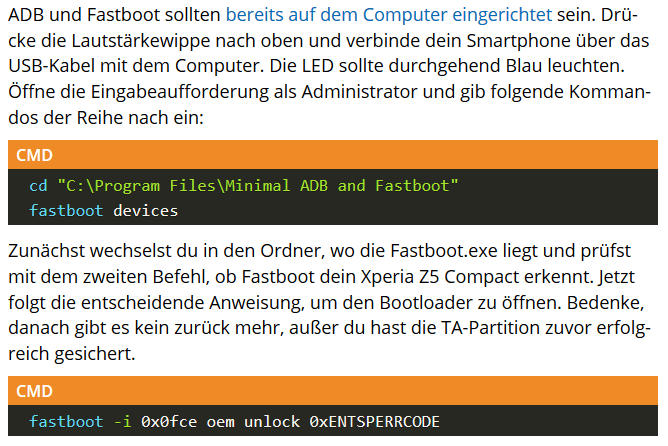

Die TA-Partition ist mit iovyroot gesichert! ...und nun will ich den Bootloader meines Xperia Z5 Compact entsperren, bleibe aberhier hängen...
Was ich nicht verstehe: Worauf bezieht sich cd "C:\Program Files\Minimal ADB and Fastboot"? Ist mit "C" hier die Festplatte "C" meines Computers gemeint? ...oder gibt es diese Struktur auch innerhalb von Android, also im Snartphone?
Wenn Computer, dann habe ich keinen Programmordner "Program Files", sondern die beiden Ordner "Programme" und "Programme (x86)". Hier kann ich ja den cd-Befehl mit dem entsprechenden Ordner-Namen anpassen... ....ABER: Ich finde in keinem der beiden Programm-Ordner ""Minimal ADB and Fastboot"... :confused2:
Den 15 seconds ADB Installer habe ich natürlich bereits laufen lassen und die Aufforderungen am Ende der Installation ob ich Minimal ADB and Fastboot ausführen möchte, habe ich bejaht.
Wo mache ich Denkfehler bezüglich der Orte wo die Dateien liegen (PC oder Smartphone)? ....oder wo wären dann evtl. diese Dateien bei mir...
Danke!

Es hat geklappt! Der Bootloader konnte geöffnet werden und das Smartphone ist nun gerootet!
cd "C:\adb" ...war bei mir der cd-Befehl und natürlich war "C" auf die Festplatte des PC's bezogen > Bei mir hat sich allerdings der Ordner "adb" eingerichtet und nicht "Minimal ADB and Fastboot".
