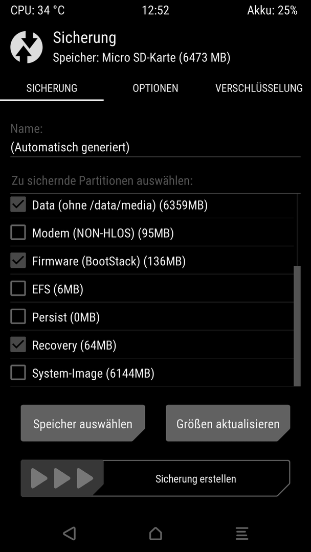

Ich habe gestern Abend nochmals und eigentlich nur zum "Überfliegen" den TWRP-Dialog aufgerufen. Dieses kann man ja auf "Deutsch" stellen und dann sieht die Welt für mich gleich ganz anders aus :biggrin:.... ...öhhhh auf "Sicherung" geschaut und natürlich sofort bemerkt wie easy das Erstellen einer Sicherung ist: Lange Rede, kurzer Sinn > ich habe eine kpl. Sicherung meines Smartphones mit ein paar Klicks auf die integrierte SD-Karte gemacht und dann später diese nochmals zum Savern auf meinen PC kopiert.
TWRP ist ja ein richtig gutes Tool!!! ....und ich gehe mal davon aus, dass man genauso easy das Ganze auch wieder zurück spielen kann!
Was mich mal interessieren würde: Könnte man die kpl. System-Partition auf ein anderes Z5C spielen? Nicht das ich das z.Zt. will, aber es kann mal ja etwas kaputt gehen und das Z5C wird ja noch von Sony verkauft und ich würde mir z.Zt. dieses immer wieder kaufen.
Das könnte man theoretisch, du müsstest dein 2. Z5C genau so vorbereiten wie dein jetziges.
Aber und das ist sehr wichtig, niemals die ESF von einem Gerät aufs andere überspielen!!
Ich weiß jetzt nicht genau ob du die Sicherung der EFS in deiner Twrp separat steuern kannst oder ob sie automatisch in einem System Backup mit drin ist.
In der ESF werden IMEI usw deines Gerätes gespeichert, eine Wiederherstellung auf einem anderen Gerät könnte bzw würde dessen individuelle Kennung zerstören.
Im schlimmsten Fall kannst du dich dann in kein Provider Netz mehr ein loggen.
Ich würde dir auf jeden Fall empfehlen nur Data auf einem anderen Gerät wieder her zu stellen.
Noch sicherer wäre es aber für diesen Zweck TB (Titanium Backup) zu nutzen.
Damit kannst du genau steuern was du sichern und was du wiederhergestellt haben möchtest.
