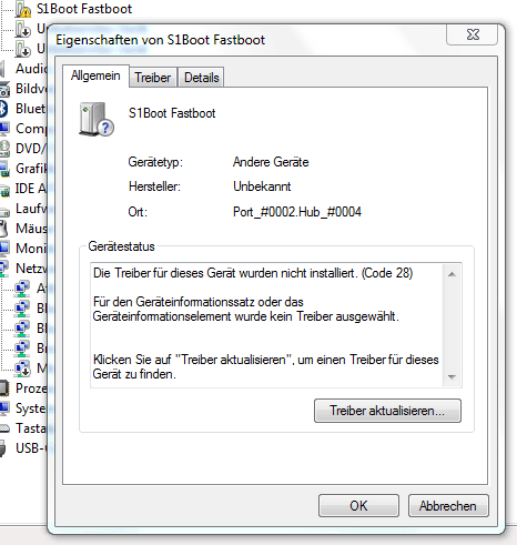

....O.K.! Dann mal los! ABER: Ich habe festgestellt, dass zwar adb funktioniert, aber doch wohl der Fastboottreiber NICHT installiert ist > ich habe mich an den alten Trick erinnert, doch mal im Geräte-Manager unter Win7 nachzuschauen...
....also der müsste doch noch mal nachträglich installiert werden. Die Installation mit dem Tool "adb-setup-1.3.exe" klappte wohl nicht - da hat mich meine Wahrnehmung wohl nicht getäuscht.
Ich habe nun auf dieser Sony-Page einen Fastboot Treiber gefunden > der lässt sich jedoch NICHT über die "Treiber aktualisieren"-Funktion via Geräte Manager installieren.
Kann es sein, das der Fastboot Treiber via "adb-setup-1.3.exe" sich nicht installierte, weil ich Nougat und nicht Lollipop auf meinem Smartphone habe. Kann ich mir aber nicht vorstellen.
Wie bekomme ich zunächst den Fastboot Treiber nun installiert?
