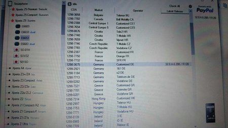

Hab nun die 1298-2388 Central Europe 1 drauf (32.0.A.6.152) . . . .sollte dann via OTA die 32.0.A.6.200 bekommen oder?
Danke
Oder über PC-Companion. Gnab es die .200 nicht zur Auswahl?
Es gab noch eine Central Europe 5, vll wär es die gewesen. Ich probiers einfach mal via PCC
Danke
Warum die Central Europe und die Deutsche?
was meinst? Bei der Deutschen Customized hat was nicht funktioniert, darum hab ich die Central Europe genommen. Da das aber die ältere Version ist hab ich gestern die NORDIC COMBINED aufgespielt - mal schaun . . .vll versuch ich die Deutsche nochmal
Hab es mir gerade angesehen. Komisch das es die german Generic nicht mehr gibt.
Die Customized DE ist aber da.
Eine Generik DE wird nicht angeboten.
