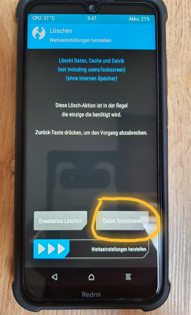

Nein in TWRP bei Löschen kannst du rechts Formatieren auswählen. Siehe Bild

Ich mache immer so. Ich Wipe erst und dann Formatiere ich.
Sprich ich klicke erst löschen dann erweitertes löschen und wähle Dalvik/Cache, Cache, System, Vendor und Data. Danach mit der Dreieck Taste zurück dann wieder auf Löschen und Daten Formatieren mit yes bestätigen. Wieder mit Dreieck zurück auf Installieren klicken und deine EU Rom Zip auswählen und installieren. Wenn es fertig ist wird Dalvik/Cache und Cache löschen angezeigt das mache ich dann und danach starte ich erst ins System.
