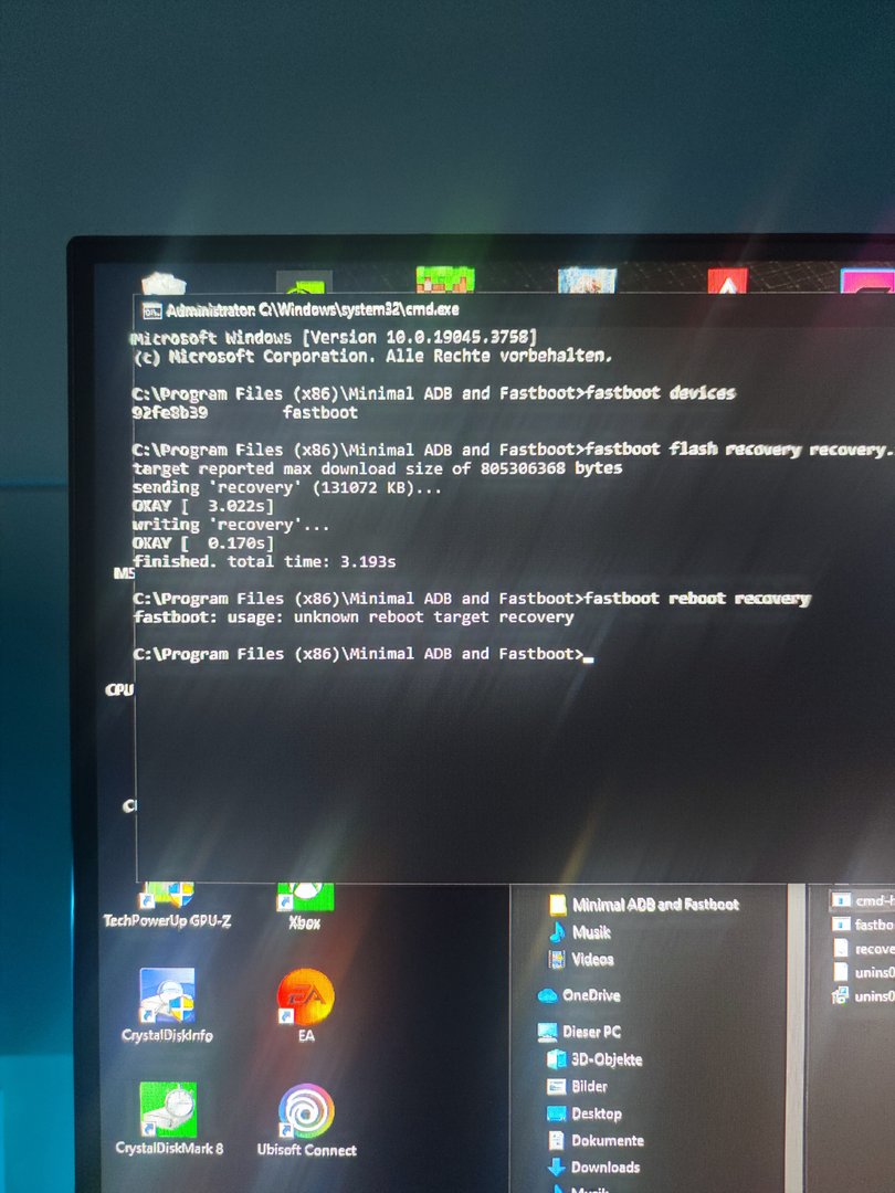

Guten ich habe folgendes Problem an meinem mi 10.
Zur Zeit habe ich ein Fastboot Rom drauf, die ich auf twrp Flashen will.
Ich habe mir die ADB an minimal installiert die Treiber auch leider habe ich Probleme bei der Befehl Eingabe.
Das Handy wird erkannt wenn ich die Befehl Eingabe mache passiert gar nichts.
Würde auf eure Antworten freuen

Was genau willst du machen? TWRP drauf und dann Roms per TWRP flashen?
Du musst nach dem recovery flash erst ins revocery booten und dann TWRP installieren.
Also fastboot recovery boot namevontwrp.img wenn ich mich recht erinnere.

Genau das habe ich vor.
Über xiaomi EU habe die Befehle wie beschrieben gefolgt,den ersten Befehl akzeptiert es jedoch nicht den zweiten.

Komme einfach nicht zum Recovery Menü😪
Hallo Anz@ bisher habe mir die ADB and minimal installiert mit dem Treibern.Danach habe ich mir die Mi 10 twrp auf recovery.ımg umbenannt und in den ADB Ordner hinzugefügt.
@simsek01 TWRP wurde erfolgreich geflasht. Du kannst nur nicht über
Code:
fastboot reboot recovery
in die Recovery booten. Das ist aber normal.

Tastenkombi wird ja nicht gehen, da ich im Fastboot bin
@simsek01 Handy aus und mit Tastenkombi starten.
@Klaus986 twrp wird mir dort nicht angezeigt
Wo nicht angezeigt im Ausschaltmenü?
Da muss es auch nicht angezeigt werden.
Nach dem ich die beiden Flash Befehle eingebe kommt ja normalerweise die TWRP RECOVERY Menü oder?
Bei der ersten Installation von TWRP ja, danach aber nicht mehr, dann wird nur noch per Tastenkombination beim Starten des Smartphones ins TWRP gebootet.
Wenn du meiner oben geposteten Anleitung zur Erstinstallation folgst, siehst du Schritt für Schritt was du machen muss.
Allerdings weicht diese bei einem Mi 10 etwas ab, was aber auch dort verlinkt war, hier der direkte Link dazu, da hier noch etwas Handarbeit vorher nötig ist.
[Anleitung] TWRP für Xiaomi-Smartphones mit Android 12/13 installieren
Wie du dort lesen kannst ist das leider bei dem Mi 10 nicht ganz so einfach wie bei anderen Modellen.
Leute ich habe dafür 3 Tage gebraucht endlich endlich hat es geklappt danke an euch alle mein erster flash Befehl war es der zweite bräuchte ich nicht.Per Tastenkombination war im twrp drin Danke an euch alle ihr seit die besten.
