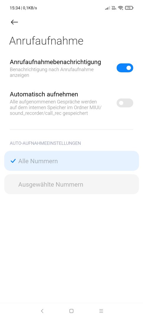

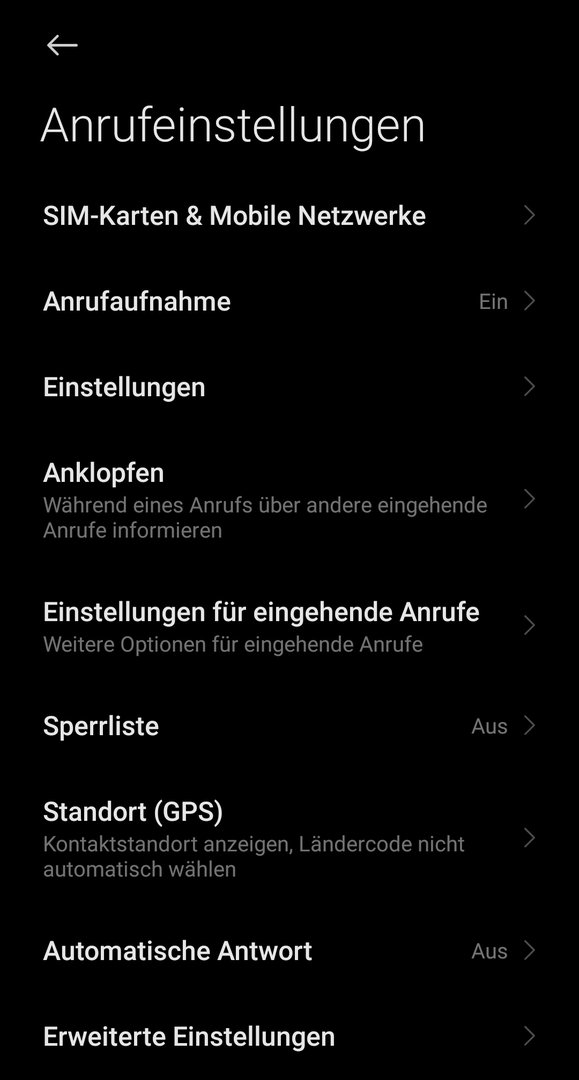

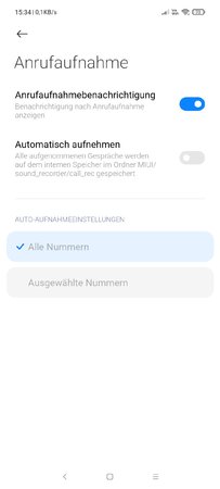

kannst mir sagen ob da ein Call Recorder in der Rom integriert ist, du findest es unter Anrufeinstellungen.
Danke
sieht so aus 😀

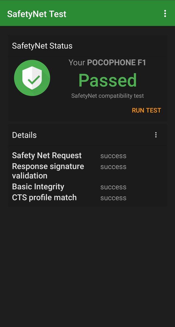

Gibt auch Anleitungen für Safetynet mit Magisk. Kann ich später am Rechner raussuchen.
Test ist auf grün, meine drei Banking Apps funktionieren und ich hab heute mit Google Play bezahlt. Alles Takko.
Edit: sehe jetzt erst den Beitrag über mir: genau das Props Plugin wird benötigt. Einfach irgend einen Fingerprint auswählen.
Edit2: hier die Anleitung [TUTORIAL] Fix SafetyNet issues with Magisk (also CTS profile match)

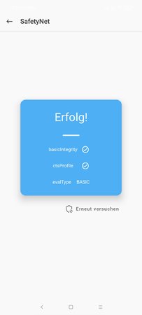

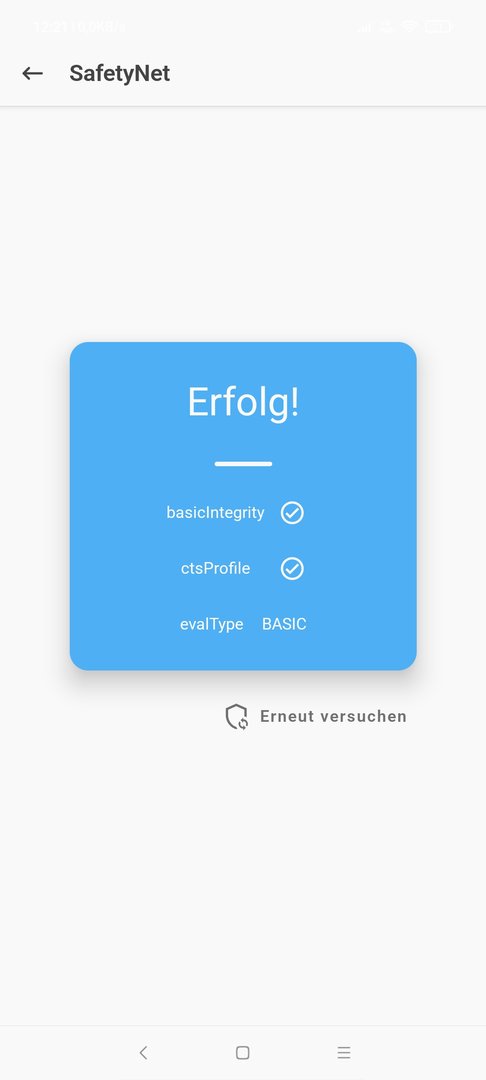

Hast du es hinbekommen, dein Gerät mit dieser ROM, Magisk und Fingerprint Spoof über Props Config SafetyNet-kompatibel zu bekommen?
@Maheshwara
yepp lüppt alles :)
Hab den fingerprint vom Mi 10 genommen
Reaktionen: Maheshwara
