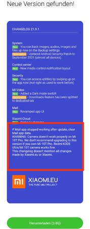

@mcc2005 hast du eventuell eine anständige Schritt für Schritt Anleitung für das flashen beim Xiaomi Mi 10T Pro? Danke schon mal im Voraus.
Schönen Gruß
Noisehunter
Reaktionen: Noisehunter87 und mcc2005
