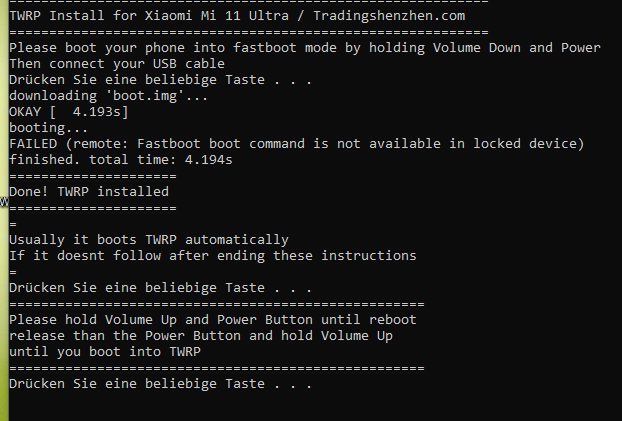

Im Recovery Modus brachte er die Fehlermeldung das er die Datei nicht Installieren kann.
Außerdem kam beim Neustarten immer die Meldung es sei kein OS installiert Wirklich Neustarten?

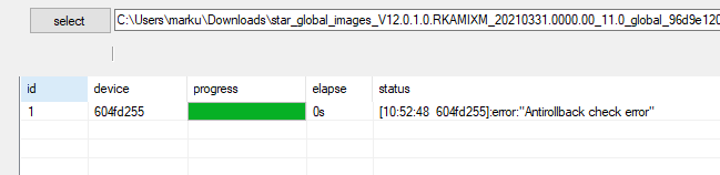

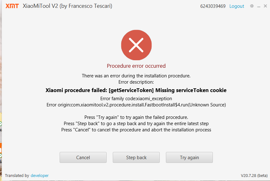

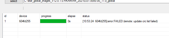

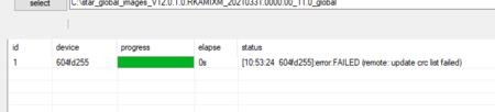

Habe dann XiaoMiFlash installiert und versucht diverse Fastboot Roms damit zu installieren.
Es kommen immer wieder verschieden Fehlermeldungen wie:
So aktueller stand ist jetzt das mein Handy im Fastboot festhängt, ich komme nicht mehr in die Recovery und kann es auch nicht ausschalten.

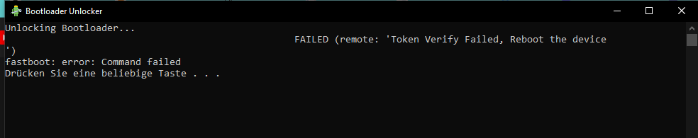

Habe versucht die Recovery nochmals zu aktivieren, ohne Erfolg:
Hat jemand eine Idee wie ich das wieder hinbekomme? Kenne mich kaum aus mit flashen und wollte doch nur die neue Version installieren :(
Danke für eure Hilfe

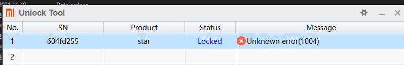

Hi, da steht dass es locked ist. Versuche es mit dem MiUnlocktool wieder zu öffnen.
Reaktionen: Markus88
@axst Hi. Danke für deine Antwort. Habs Probiert:
Ich denke Ich habs komplett geschrottet :(
Es war bis gestern auch Unlocked ...keine Ahnung wieso es jetzt gesperrt ist -.-
Das ist natürlich sehr schlecht .

Hast du im Mi Flash Tool die Einstellungen von clean all and Lock auf clean all gestellt ?
Reaktionen: bitdreg und Markus88
@medion1113 Hi. Danke für deine Hilfe.
Ja hab ich umgestellt. Habe auch eine Anleitung gefunden das man bei der flash_all.bat im Text die CRC list abändern kann ...war auch ohne erfolg

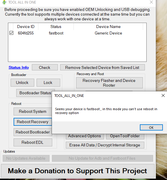

@Markus88
In TWRP müsstest kommen oder du spielst TWRP über das All In One Tool wieder auf.
Dan eine Firmware über Twrp flashen.
@rene3006 Danke :)
Habs installiert ....Da das Handy aber direkt in den Fastboot springt erkennt er es nicht.

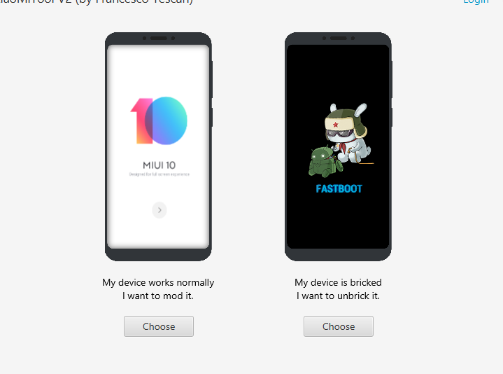

@medion1113 Kann ich dem Xiaomi authorized account auch irgendwie mein Problem Schildern? Kann in der Telegramm Gruppe nur seine Videos anschauen. Danke :)
@rene3006 Gibt es eine Möglichkeit das Handy im Fastbootmodus zu Unlocken?
Schau mal unter dem Namen :
@unbrickRU
bei Telegramm nach.

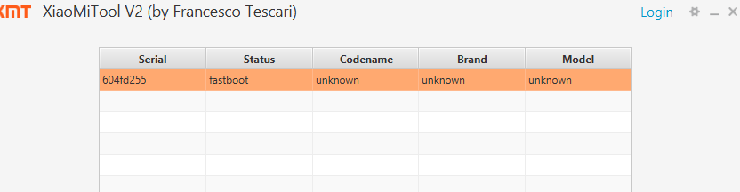

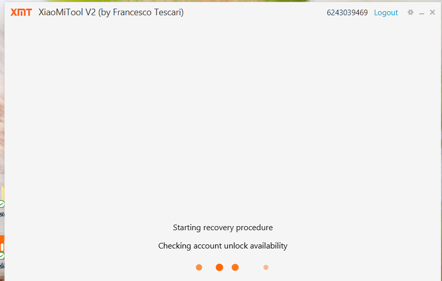

@rene3006 Hi, danke für deine Antwort. Habs versucht ...er bleibt hier hängen:
@Markus88
Als Admi gestartet.
Wie lange hängt schon?
Musstest Du selbst wählen?
@rene3006 Habs nicht als admin gestartet ...ich versuchs nochmal ...es hing jetzt 2 std ca
@rene3006 Jetzt kommt dass hier:

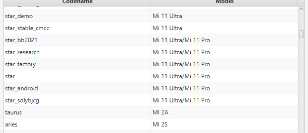

@rene3006 Ja musste selber wählen:
Macht es einen Unterschied welche Version ich auswähle? Bis jetzt habe ich immer die "star" runtergeladen:
@Markus88
Geh mal die Liste durch, ob da noch andere bei sind.
@rene3006 Fürs 11 Ultra sind das alle
Dan is kannst nur durch probieren
