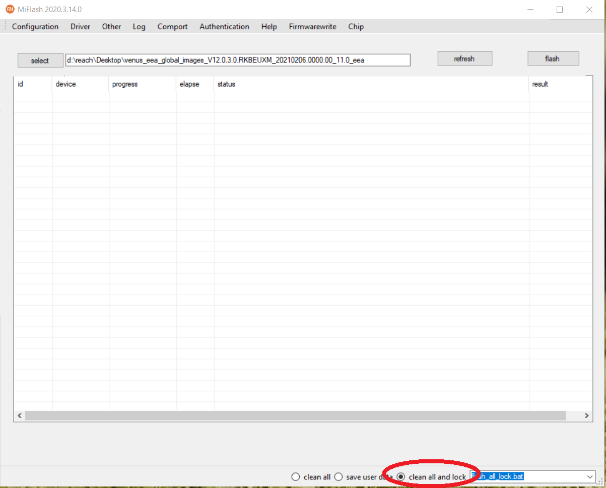

das Mi 11 ist erst das dritte Handy bei dem ich am OS herumgespielt habe. Ich bin also nicht sehr erfahren, denke aber, daß mein Fehler (zumindest das, was ich glaube, das der Fehler war) auch jedem anderen passieren könnte:
das Bootloader-Entsperren ging problemlos, nur durch das Flashen der EU ROM habe ich es gebricked.
Die meisten Anleitungen sagen sinngemäß "Mi Flash Tool runterladen - ROM laden - refresh drücken - flash drücken", fertig.
So wäre es auch, allerdings haben die Anleitungen die ich gefunden habe eine ältere Version des Tools. Die die ich verwendet habe, hat rechts unten noch diese Optionen. Die Default Einstellung sagt "clean and LOCK". So wie ich das sehe, wurde dadurch nach dem Flashen des ROMs der Bootloader wieder gesperrt.
Die EU Version läuft aber auf CN Geräten nicht mit geschlossenem BL und er lässt sich auch nicht mehr entsperren, weil man sich dazu am Handy beim Mi Account einloggen muß, was, wenn es nicht hochfährt nicht geht :-(

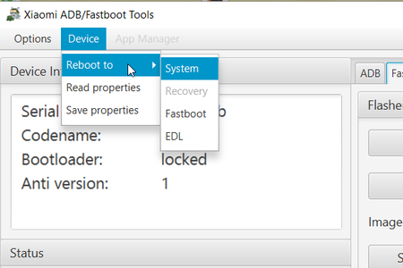

Das Tool hat bei Unbrick 2 Möglichkeiten: BL Unlock und irgendetwas anderes.
- BL Unlock ruft letzten Endes auch nur das Xiaomi Tool auf und das funzt nur, wenn man auf dem Handy in seinen Account eingelogged ist.
- das "irgendetwas anderes" will nicht Fastboot, sondern Recovery, und das geht neuerdings nicht mehr. Komisch, gestern, nach der Aktion hat es ständig ins Recovery gebootet, ließ sich gar nicht ausschalten. Fastboot ging nur über die Tastenkombi, sonst immer Recovery. Im Fastboot Tool ist auch das Booten nach Recovery ausgegraut.
Sonst noch Tips? Sonst würde ich mich mal ans Zerlegen machen :-(

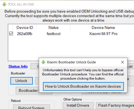

meint Ihr dieses Ding? Das wird bei mir von jeder Downloadquelle vom Windows Defender als "schwere Bedrohung" erkannt (Virenscanner verwende ich aus Überzeugung nicht, aber der Defender tut normal sein Leben lang nichts. Wenn der mal anschlägt bin ich skeptisch)
Ja genau das ist das Tool.
Ist keine Bedrohung.
Das nutze ich nur.

Der EDL Modus vom Tool funktioniert nicht bei jedem Modell.

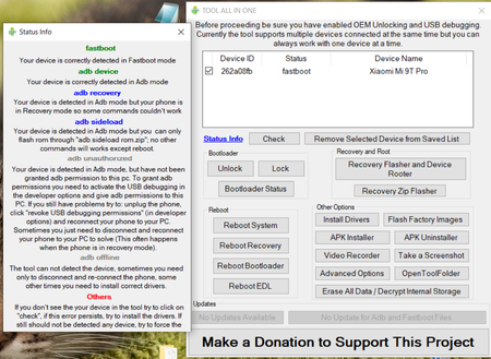

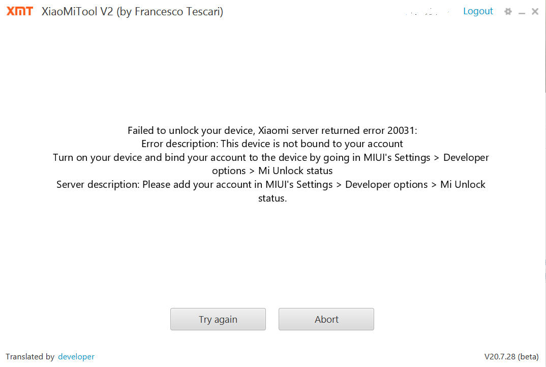

Klappt auch nicht, siehe Screenshot. Wenn man dem Link folgt, kommt man wieder zu dem Mi-Unlock Tool, welches verlangt, daß man sich am Telefon anmeldet.
Davon abgesehen kennt das Tool das Mi 11 noch gar nicht. Hab diverseste andere Modelle probiert, ohne Erfolg.

Du sollst ja auch per Fastboot, die letzte Fastboot Rom flashen und nicht den Bootloader öffnen.
Clean all and Lock gibt es bei jeder Version.
Du darfst nur das nicht aktivieren, es sei denn du willst den Bootloader wieder schließen.
Nur clean all auswählen beim Flash.

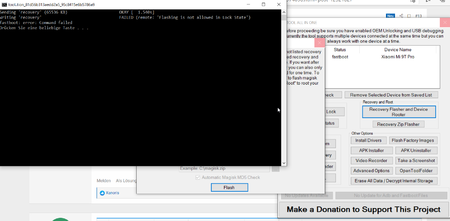

ja, aber genau das habe ich getan, und damit geht gar nix mehr.
Die Treiber sind drauf, sonst hätte ich ja zuerst gar nicht den BL öffnen können und das EU ROM flashen.

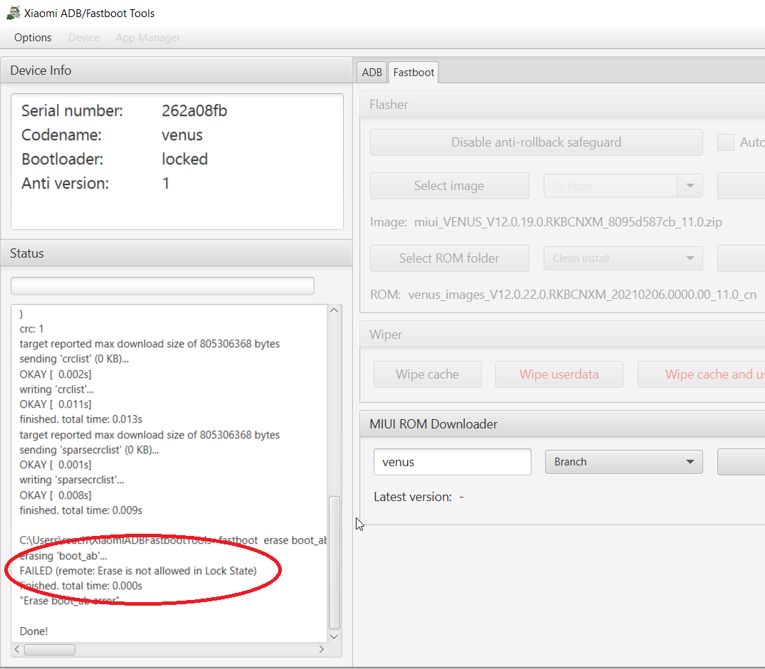

Was auch immer ich versuche, incl. " per Fastboot, die letzte Fastboot Rom flashen " geht nicht, weil der Bootloader zu ist. Siehe Screenshot. Egal welches Tool.
Ich denke, ich hab alle relevanten Optionen des Tools durch.

Wieso meinst Du, daß ich etwas falsch mache? Weil das Tool das Mi 11 nicht kennt? Das steht in den Release Notes, daß nur bis Mi 9T unterstützt wird.
Hast Du ein Mi 11? Hattest Du wirklich dieselben Voraussetzungen? Also locked BL und kein lauffähiges ROM und keinen Recovery Mode?
(die vielen Fragezeichen klingen offensive - mein ich nicht so! Danke für die Hilfe! Ich frage nur nach)

@reach
Dein Handy ist doch mit einem Mi Acc verknüpft
Dann sollte es auch mit dem Mi Unlock Tool wieder möglich sein den BL wieder zu öffnen
Reaktionen: Astronaut2018
@rene3006
Stimmt.
FASTBOOT geht ja noch.
Unlock Tool starten Mi Account anmelden.
Handy verbinden und wenn es erkannt wird BL entsperren.
