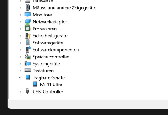

Verbinde ich nun das USB Kabel am PC tut sich absolut gar nichts, keine Meldung rechts unten, und auch nichts
im Gerätemanager (ja, ist das passende USB Kabel, das Originale) starte ich das Ultra und stelle nun die Verbindung her ist

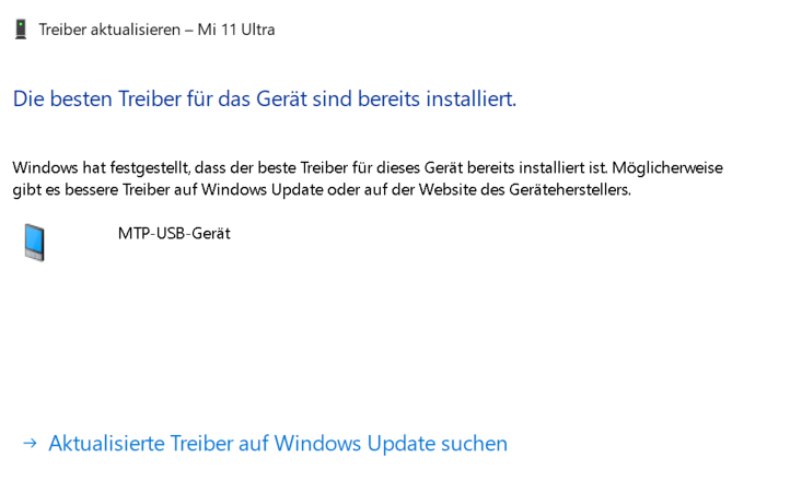

Ich bekomme es nicht hin, Win11 sagt jedes mal das der "beste" (Neuste Treiber) bereits installiert ist..und somit wird der Fastboot
Treiber ignoriert, egal was ich mache, Fastboot devices im CMD ist leer...
Im Gerätemanager alles schick - echt zum verzweifeln

  • Systemsteuerung -> Gerätemanager -> Tragbare Geräte -> Dort auf das angezeigte Phone gehen
  • Rechte Maustaste -> Eigenschaften -> Treiber -> Treiber aktualisieren
  • auf dem PC inf Datei aus dem entpackten Ordner des Treibers auswählen und installieren.

Du das versuche ich schon die ganze Zeit aber Windows 11 ist da etwas zickig - siehe screen.
ich habe somit über diesen Weg keine Möglichkeit den ADB Treiber zu installieren, außer
es gibt bei Windows 11 noch einen Hintertür....
Grüße
Gerhard

Nein, die Treiber fehlen weiterhin...im Gerätemanager muss nämlich Android ADB / Fastboot Interface zu sehen sein. Den Treiber musst du manuell installieren und nicht über den Windows Wizard. Hier wählst du dann die entsprechende .INF Datei aus, siehe bereits verlinkte Anleitung...
