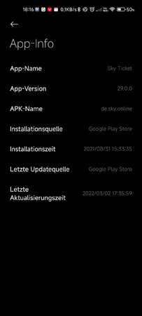

Habt ihr schon die neue Version der app Sky Ticket 29.0 getestet?
@achimlk9 ist das die Beta? Meine neueste Sky Ticket App ist die 23.1.
Ist die Standard app. Wurde heute aktualisiert.
@achimlk9 geht es denn jetzt bei dir? MIUI13?
Ich habe noch kein Update im Playstore
@achimlk9 ja genau die. Die ist bei mir noch bei 23.1, auch schon Daten der Play Store App gelöscht, bleibt aber dabei.
Von 23.1. auf 29 wäre allerdings echt ein großer Versionssprung
Eben das Update auf 29.1 bekommen, leider geht es weiterhin nicht.
Bin ebenfalls auf 29.0.1 bei Sky Ticket.
Bei Skygo auf 22.3.1.
Weiterhin kein Erfolg 😣
