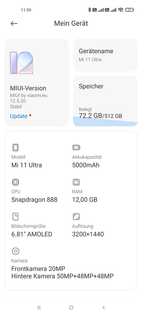

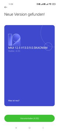

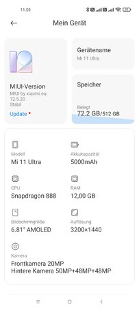

Ich habe zwar schon ähnlich Posts zu dem Thema gefunden, wollte mich aber dennoch nochmals dediziert versichern. Ich habe mir ein Xiaomi mi11 ultra mit xiaomi.eu rom in einem von den zwei bekanntesten(?!) china shops gekauft. (Ohne dass ich jetzt hier Werbung machen möchte.) Bisher hat das OTA Update immer funktioniert, seit geraumer Zeit hänge ich allerdings bei 12.5.20 fest, ein Update 13.09 wird angezeigt, die Updater app hängt sich dabei aber auf. Ein manuelles Herunterladen und installieren, funktioniert auch nicht.
Muss ich nun wirklich via TWRP Script das Update einspielen? Werden hier wirklich alle Daten vom Phone gelöscht? Hier hängen leider sämtlichen Bank- und Depot-Konten oben -.-
Danke für euren Rat, Bilder poste ich gleich vom Handy direkt.

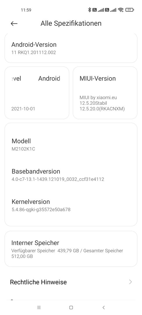

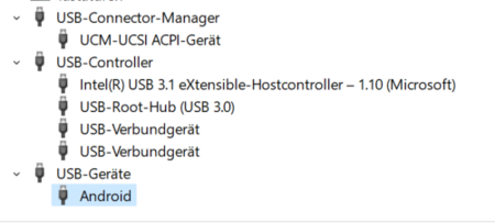

UPDATE: Doch zwei letzte Fragen, ich sitze auf einem Windows 11 und finde keine passenden Treiber, hat jmd eine URL für mich?
(Im Geräte-Manager wird das ANdroid im fast boot Modus nämlich mit einem ! angezeigt)

tom, genau das habe ich schon gemacht. Zip aus "https://dl.google.com/android/repository/usb_driver_r13-windows.zip" genommen, heruntergeladen, manuell über das Device (Bild aus Post#9) installiert, meldung bekommen, kein treiber installiert code028.
Das einzige Problem, welches ich habe, ist, dass kein Treiber-Paket bisher funktionierte. Ich das (!) Gerät auch schon mehrmals deinstalliert und das Gerät ab- und wieder angesteckt. Sobald das Mi im fastboot ist, bekomme ich das (!) Gerät angezeigt, wenn es normal läuft, wird es vom Geräte-Mng erkannt

Das Ausrufezeichen in deinem Gerätemanager zeigt doch schon das die Treiber nicht installiert sind
