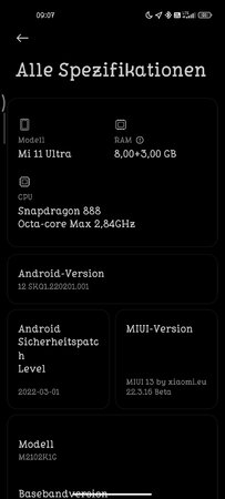

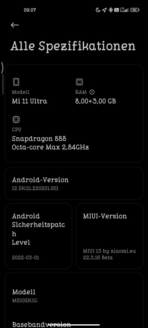

@Daudi0077
Du könntest uns mal einen Screenshot von deiner Software auf dem Phone zeigen.
Den findest du unter Einstellungen - Mein Gerät - Alle Spezifikationen.
Das wäre dieser hier...
Außer du weißt genau welche Rom du auf deinem Ultra drauf hast ?
Hallo...da steht...Device Mi 11 Ultra...12 GB...MIUI Version. MIUI 13.0.9 Stabile 13 .0.9.0(SKACNXM)...Model..M2102k1C....reicht das schon?...habe absolut keinen Plan

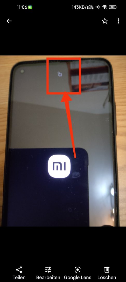

Starte das Smartphone mal neu.
Wenn du das Symbol siehst ist der Bootloader geöffnet, andernfalls muss er erst wieder geöffnet werden.
ja ist offen
