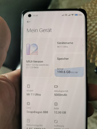

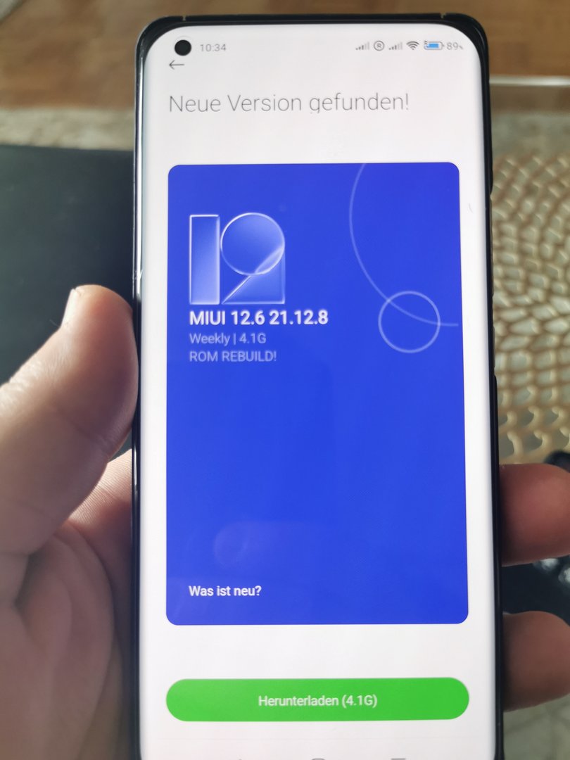

Hallo ich bin neu hier habe ein 11 ultra mit einer global rom. Auf mein Gerät ist gerade miui 12.6 by xiomi.eu 21.12.8 beta (mein Gerät).
Wen ich auf updater gehe zeigt es mir ein update12.6.21.12.8 weekly 4.1g und Rom. REBUILD blinkt. Allerdings wenn ich updaten will sagt es updater reagiert nicht.
Könnt ihr mir helfen oder danke danke

einfach update manuell runterladen updater funktionieren manchmal nicht richtig
Und wie, wenn ich ich kenne mich mit mi. Nicht aus.. Kannst du kurz schildern
@AkbabaMike meiner Meinung nach liegt es daran, dass das Update, das du einspielen willst, nur über Fastboot zu installieren ist.
Das heißt, du kannst das Update nicht so einspielen wie normalerweise.
Korrigiert mich gerne, falls ich falsch liege.
Ich kenne mich nicht aus, aber ich das Problem habe ich oben geschildert
Wenn ich eine beschreibung bekomme kann ich es ja probieren
Richtig das ist die letzte weekly der EU Rom und die geht nur per Fasboot

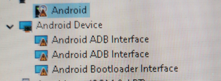

Sollte der Vorgang nach dem Start der update.bat nicht starten, fehlen eventuell noch die aktuellen USB Treiber auf dem PC.
Dazu einfach mal im Gerätemanager der Systemsteuerung(Windows) schauen ob das verbundene USB Gerät mit Fehler (Ausrufezeichen) angezeigt wird.
Beispiel wie das aussehen könnte:
Das ganze wie immer auf eigene Gefahr, auch wenn der Vorgang wirklich simpel ist (hab ihn selbst schon mehrfach gemacht), kann immer etwas schief gehen.

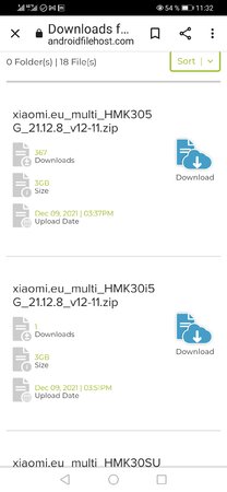

@Sitara Aci La Rose kannst du mir sagen wie ich es machen kann oder was für eine zu empfehlen ist weeky oder was anderes
@Anz danke dir werde es probieren
@AkbabaMike lad dir unter Xiaomi Firmware Updater die passene version raus , geh bei einstellungen / update oben rechts auf 3 punkt und wähle update paket auswählen dann auf download gehen und die datei die du runtergeladen hast auswählen
EDIT gilt natürlich nur wenn es keine fastboot rom ist
@Anz dies hier meinst du oder die oberen 2

Da du ein Ultra hast, würde ich schon auch das für das Ultra (weiter unten) nehmen 😉
