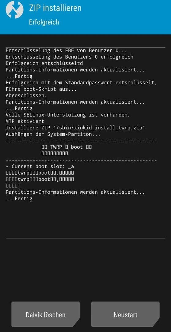

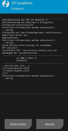

Funktioniert und jetzt auch dauerhaft.
Die Exe ist auch kein TWRP, sondern ein Tool für verschiedene Funktionen.
Inhalt der "xinkid_install_twrp.zip" für das dauerhafte TWRP.
(This loaded TWRP is a one-time install. So after exiting TWRP, it will return to the original recovery. To make TWRP permanent, change the language to English from the language selection, you can use the TWRP / Advanced / Onekey Inject TWRP option.)
Den chin. Text mal etwas übersetzt.

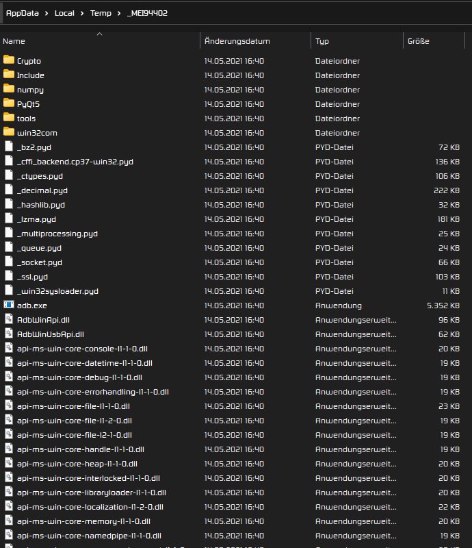

@medion1113 Hast du die exe Datei benutzt?
@alex041281
JA, gestartet nicht installiert. Sie ist ein Tool für verschiedene Funktionen.
Der Inhalt wird unter C:\Users\...\AppData\Local\Temp\_MEI84082 entpackt, siehe Anhang.
Zum Flashen von img's oder einer ROM für das es kein TWRP gibt (z.B. Fastboot-Version Mi11) etc.
Ich habe damit nur das TWRP von meinem Mi 11 geflasht.

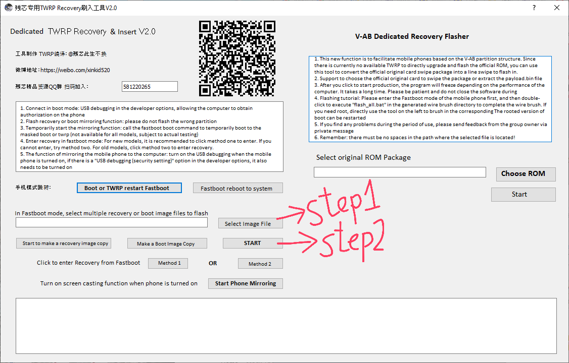

@alex041281
Das habe ich doch schon geschrieben. Das TWRP (mi-11-twrp3.5.1-recovery-v21.5.10.img) ist das Eine und die Exe ein Tool für verschiedene Flashvorgänge.
Weder meine Firewall noch das Virenprogramm hat gemeckert.
Die Boot- und auch die TWRP.img haben vermutlich ein neues/anders Format.
Deshalb kann ich diese nicht fehlerfrei entpacken/aufsplitten.
Warum die jetzt verschlüsselt sein soll, k.A.
In der Exe (Übersicht) verstecken sich nur die einzelnen Scripte zum Flashen etc.

das Skript aus der img flasht z.B. in beide
