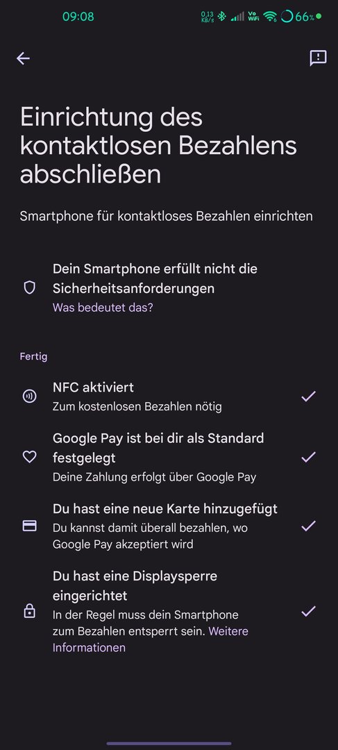

Funktioniert bei mir leider dennoch nicht mehr. Bis gestern oder vorgestern war noch alles gut mit HyperOS

@Omega-opc gerade mal angeschaut, die Meldung bekommen ich auch 😉 dennoch kann ich eine Karte hinzufügen und der Punkt verschwindet "Dein Smartphone erfüllt nicht die Sicherheitsanforderungen"
Ich würde erst mal Neustarten und versuchen einen Zahlungsmittel hinzufügen um zu schauen ob es klappt. Gegebenenfalls vorab schon mal den Cache Google Wallet löschen.
@Omega-opc hast du das Xiaomi Module installiert?
Ich habe es nicht installiert und Wallet macht keine Probleme ...
Das bezahlen ging vorgestern (ohne Module) noch. Heute am Fressautonat dann nicht mehr, danach hab ich hier geguckt und den Beitrag gesehen. Aber auch nach der Installation geht's nicht. Die Benachrichtigung auf der wallet hauptseite verschwindet auch aber in den Einstellungen bleibt sie und das zahlen ist weiterhin nicht möglich.
Hab es in der Mittagspause noch bei netto versucht... Geht auch nicht
@Omega-opc Versuche mal das:
1.Google Wallet Cache löschen
2. Google Play Cache und Daten löschen
3. Google Play Service alle Daten löschen
4.Reboot
Reaktionen: Omega-opc
@Vapeilas91 leider auch kein Erfolg, weder mit noch ohne Module
@Vapeilas91 bei mir hat es so funktioniert, ich habe gerade mit dem Handy bezahlt
@Omega-opc auf welcher Version bist du eigentlich?
@Vapeilas91 hyper OS 1.0.2 mit wieder dem mitgeliefertem Module, hab das Module Update deinstalliert, weil ich das auch ausprobiert hatte
@Omega-opc hmm. Da kann ich nicht weiterhelfen. Bei mein 13 ultra & bei meiner Partnerin (11 ultra mit Magisk) funktioniert es problemlos.
Letze wäre was ich persönlich versuchen würde, Rom erneut flashen & danach das Modul Aktualisieren und Google Dienste komplett neu einrichten.
Jetzt bei rewe ging es... In der app wird es mir immernoch wie im bild angezeigt... 🤷
