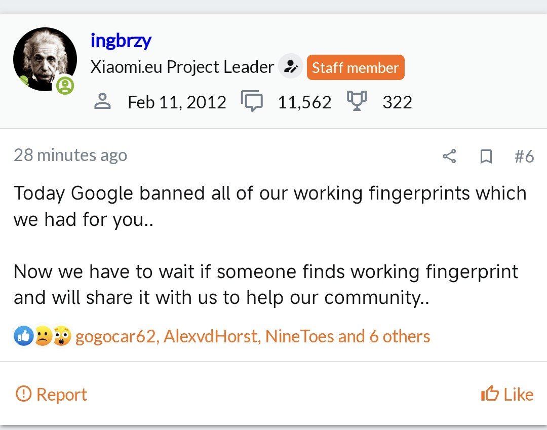

Das war's erst mal mit Google Wallet...
  • Traurig
