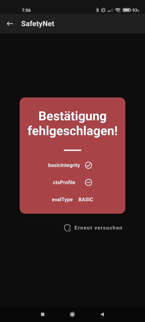

Jetzt benötige ich noch einmal Hilfe.
Ich habe Twrp installiert. Magisk ebenfalls.
Zusätzlich das Saftynet Fix.
Trotzdem wird der Check nicht bestanden.
Muss ich noch irgendwas einstellen?
Muss der Saftynet Fix auch über Twrp installiert werden? Ich habe das über Magisk gemacht.
