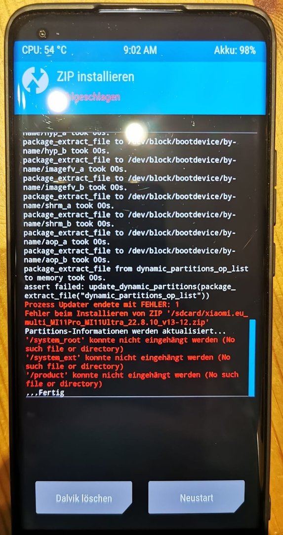

Folgendes Problem: mein Akku war leer, das Smartphone ist ausgegangen, nun bootet es nur noch ins TWRP, aber nicht mehr ins System. Was kann ich tun? Ich bin auf TWRP 3.6.2_12.
Kann sich darauf jemand einen Reim bilden?
Die letzten Wochen hat es immer super funktioniert...
ich habs 3x probiert dann hat es endlich geklappt
Reaktionen: MichaWe
War bei mir auch so. Nachdem ich im TWRP reboot ins Recovery gemacht habe hat es dann funktioniert.
Reaktionen: MichaWe
Bei mir die selben Probleme seit den letzten 2-3 Wochen. Im 2. oder 3. Anlauf klappt es aus unerfindlichen Gründen dann doch.
Installier die letzte Rom neu mit dem neusten TWRP von SKKK 3.6.2_A12 sind alle, wobei die letzten Versionen all die selbe Base haben. Aktuell ist v5.6 vom 12.08 skkk/TWRP/A12 • AKR DL
Ich gehe mal davon aus das die neue Version auch den Fehler der letzten 4 User, vor mir beseitigt.
das hoffen wir doch alle das es jetzt gleich auf das erste mal klappt .

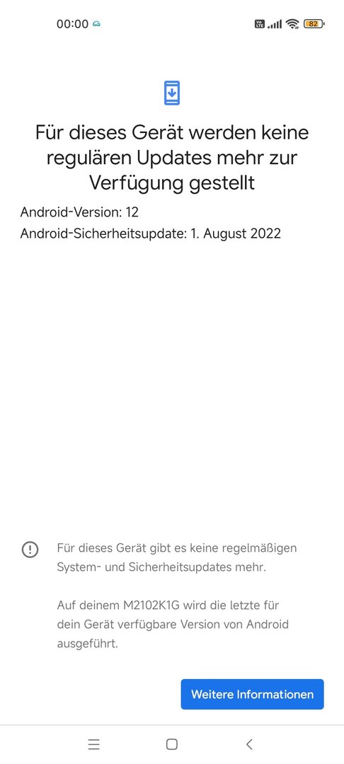

Seit letzter weekly kommt das. Ich nehme an das es ein Fehler ist denn A13 sollte doch für Mi11 ultra kommen 🧐
