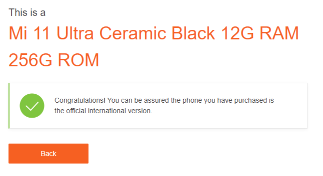

Dann habe ich den Weg gewählt den verzweifelte suchen. Google und habe gefunden das per Telegram + Teamviewer einen geholfen werden kann. Habe dann 28€ gezahlt und einer der einen EDL Zugang hat, hat mit die EEA Global geflasht. Ich habe ihn gebeten das er es wieder schließt beim Flashen (clean all and lock). Aber er meinte es ist ein China Smartphone und es würde einen Brick geben wenn man das macht. Er hat es dann geflasht ohne lock und es läuft wieder.
Nun habe ich auf der Offiziellen Check Seite meine IMEI eingegeben (den Link hatte er mir sogar geschickt) und was kam raus? Ich habe eine Internationale Version, also keine China Version wenn ich das korrekt verstanden habe.
Kann ich denn nun den Bootloader schließen oder nicht? Wäre mir wichtig, mir ist es egal ob es keine Nachteile hat oder so. Es soll wieder zu! Möglich oder wirklich dann Brick? Wer hat damit Erfahrung?
mfg

@Kredar
Wenn du den BL schließt mit einer anderen ROM die nicht zu der originalen Region passt wird es ein Brick geben.
Dieser reicht vom Soft bis Hardbrick.
