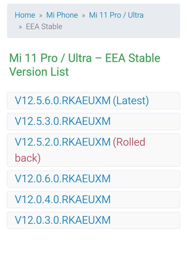

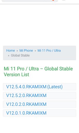

Ich würde die EEA Rom installieren und den Bootloader wieder schließen.
Für die Global Rom hab es 4 und bei der EEA Rom 5 Updates.
Bei geöffneten Bootloader bei der EEA bzw Global Rom ist der Playstore nicht zertifiziert und der Safetynetcheck ist negativ.
Dadurch funktioniert Google Pay nicht bzw kann es Probleme bei der Nutzung von Banking Apps geben.
Bei geschlossenem Bootloader und installierter EEA bzw Global Rom funktioniert alles wie vorher.
