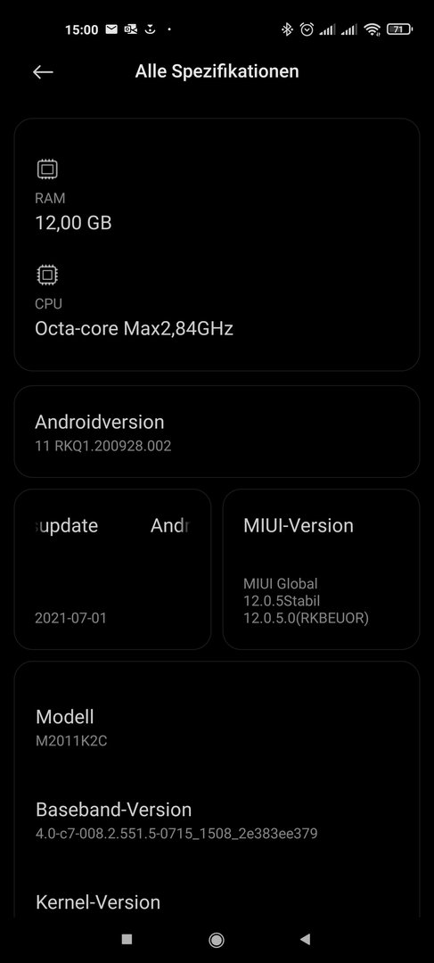

ich habe eine Frage und hoffe Ihr könnt mir weiter helfen.
Ich habe mir jetzt schon mehrfach ein Rom runtergeladen und Versuche mein Miui zu updaten.
Ich habe momentan Version 12.0.5 und Versuche es über ein Updatepaket zu installieren, zum Schluss sagt er mir das er das Paket nicht verifizieren kann und das ich mir das richte Rom aussuchen soll.
@Kucki1989 das du eine China Version hast, ist dir aber bekannt oder?
Ja, also habe mir das Handy in China bestellt aber mit der globalen Rom, das heißt es geht bei mir nicht oder wie muss ich das verstehen?
Oh OK aber denn sind auch alle Daten weg oder ? Woran erkennt ihr das alles?
Ja klar, beim Bootloader Unlock wird alles gelöscht.

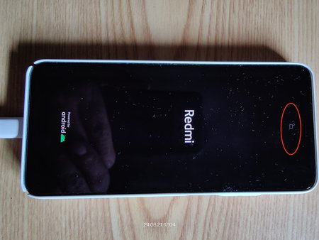

Also ich würde es gerne Flashen, und wie sehe ob der bootloader offen ist?
Da du ein Chinagerät mit einer anderen Rom hast ist dein Bootlader geöffnet.
Das erkennst du an diesem Symbol im Kreis beim Neustart des Smartphones
