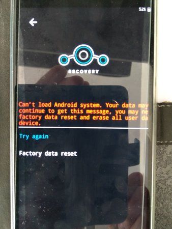

ich wollte heute die neue Lineage OTA flashen über den internen Updater und bekomme folgenden Fehler! Ich hatte das auch schon mal mit LOS 15.1. Bei wem gings? fehler.jpg
Wieso willst Du noch lineageOS 15.1 flashen? Es ist seit langem lineageOS 16 raus!
nein, ich wollte ein Update meines LOS 16 machen. Es gibt seit heute wieder OTAs. Leider kam dieser Fehler. Ich versuch es am Wochenende evtl noch mal!
Ok, Du bist im lineage 15.1 Thread und hast auch von LOS15.1 geschrieben.
Das OTA von heute habe ich noch nicht probiert! Eventuell muss man es jetzt einmal komplett neu installieren...
PS: Bin ich zu blöd einen Thread für LOS16 zu finden, oder gibt es noch keinen??
