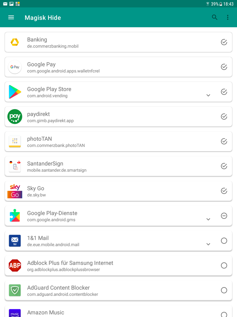

Mein Gerät: Samsung Galaxy Tab S2 mit Android 7 (Build Nr. T813XXS2BSG1),
Root Magisk v20.0 (20000) //// Magisk Manager v7.3.5 (243)

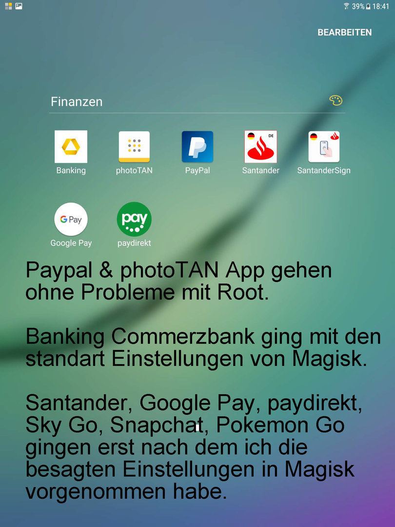

Wie bereits bekannt ist gehen mit "Root" Banking Apps, Sky Go, Pokemon Go, Snapchat usw. nicht.
Mit der chainfire supersu Root Methode geht ebenfalls gar nichts mehr.
Mit den folgenden Einstellungen in Magisk Läuft bei mir wieder jede App die zuvor Probleme gemacht hat.
Erfolgreich getestet am 31.10.2019

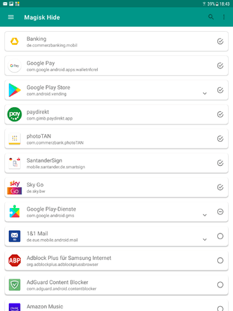

1.) Einstellungen in Magisk Hide:
- alle in frage kommenden Apps hier auswählen

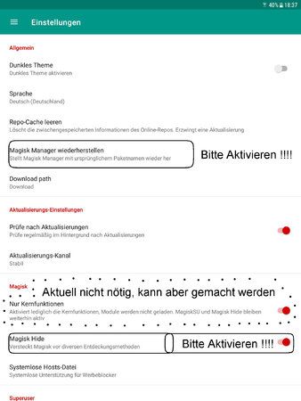

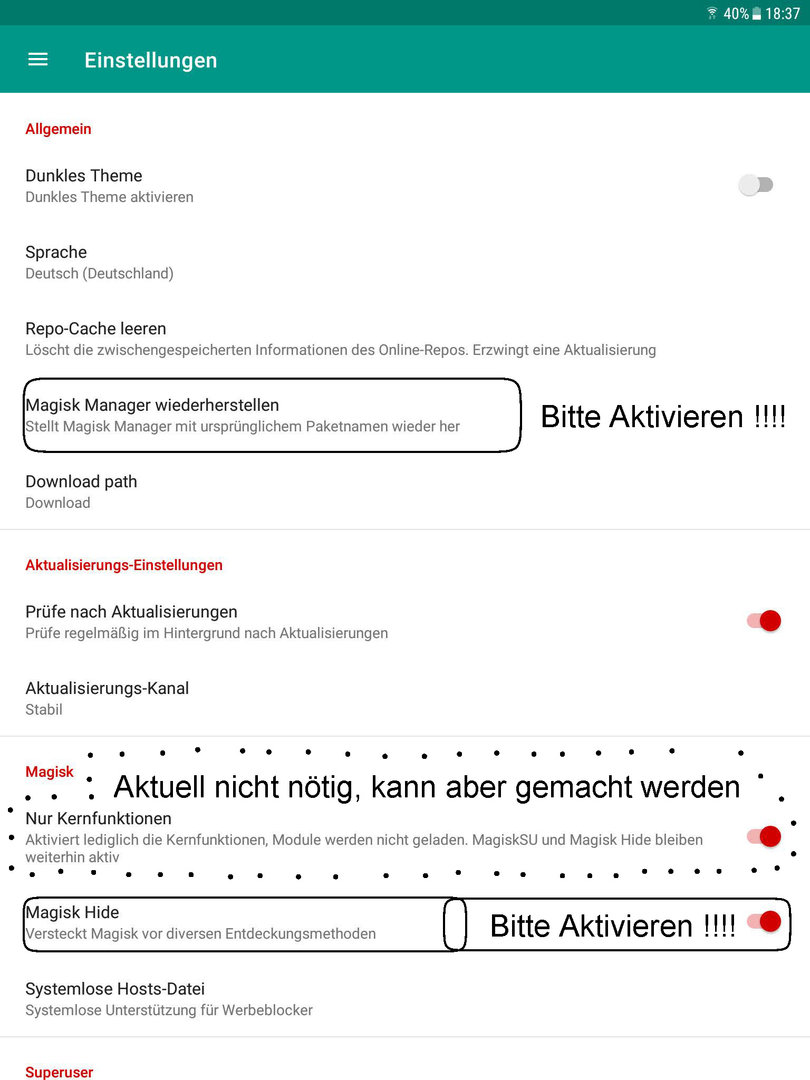

2.) Einstellungen in Magisk:
- Magisk Manager unter anderem Namen Packen
- Nur Kernfunktionen Aktivieren (Kann man machen, braucht man aber nicht, geht auch ohne)
- Magisk Hide, Verstreckt Magisk vor diversen Entwicklungsmethoden
Nach einem (auch mehrfachem) Reboot funktionieren wieder alle Apps wie gewohnt.
Commerzbank Banking, SantanderSign, Google Pay, paydirekt
Sky Go, Pokemon Go, Snapchat, Netflix

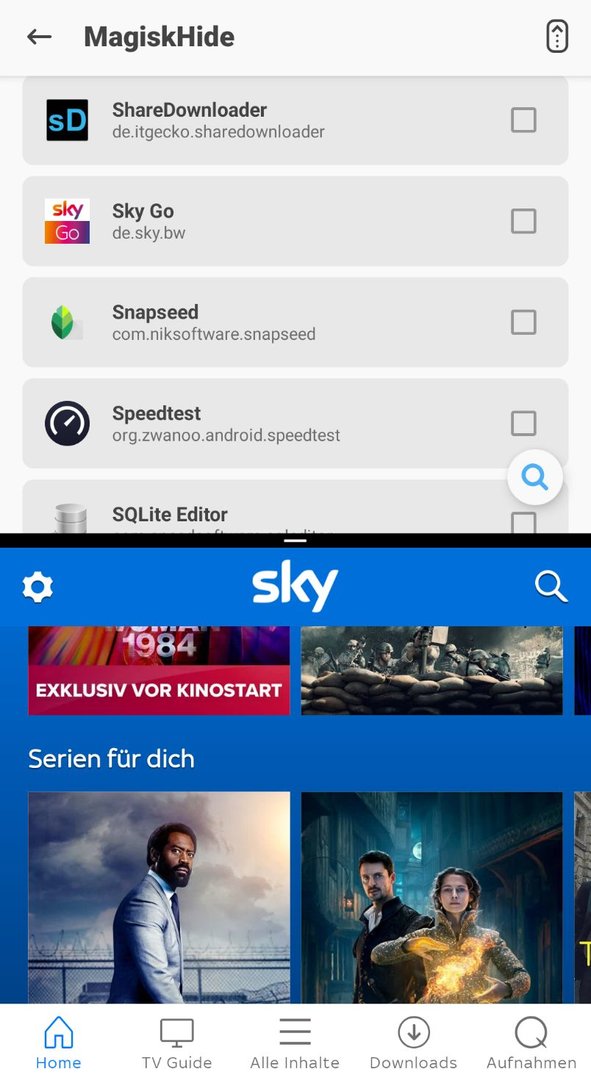

Mit dem neuen Update von Magisk auf Version 22 funktioniert Sky GO immer noch nicht. Root wird immer noch erkannt.
@Alf345 Auf meinem Moto mit Stock ROM hab ich die App einfach installiert und nichts in der Magisk App eingestellt. Läuft ohne Probleme, nichts von Rooterkennung zu sehen. Das scheint eher ein spezielleres Problem zu sein, was Magisk nicht in den Griff bekommt. Letzte Chance wäre noch die Canary von Magisk.
Das Problem ist weniger Magisk sondern, dass SkyGo erkennt ob der Bootloader geöffnet ist, quasi n Hardware check
Und gibt es schon eine Lösung?
