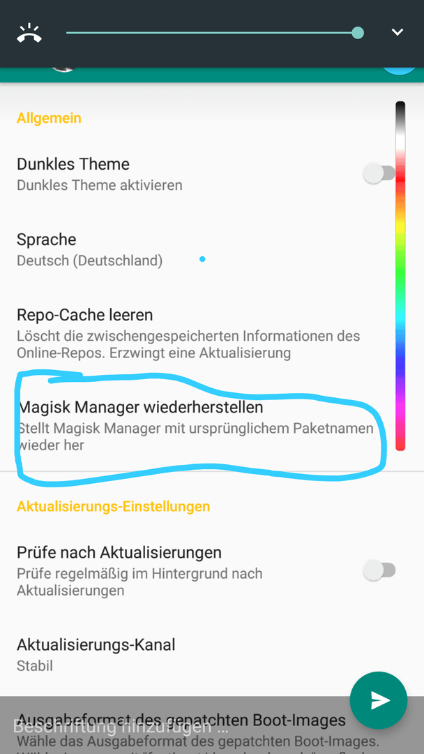

Mach mal Screenshot von den Einstellungen in Magisk.
Habs gefunden, "Magisk Manager verbergen "
Wirklich sehr simpel.
Magisk, Einstellungen, dann "Magisk verbergen".
Danach sieht's dann aus wie auf dem Screenshot und die SkyGo App jammert nicht mehr.
Alle Root Apps funktionieren bislang problemlos weiter. Top. Auch mit Xposed kein Problem.
