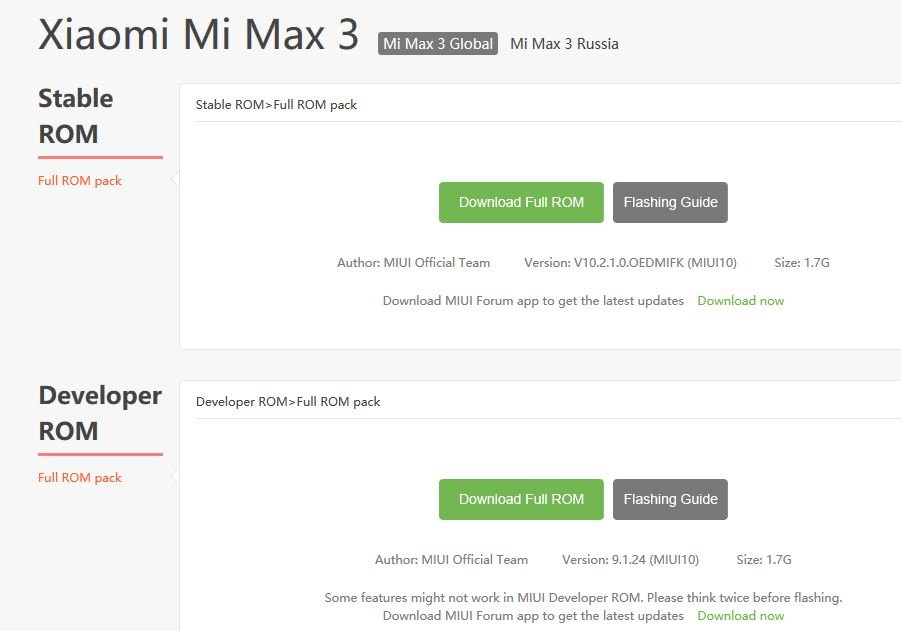

Offizielle Global Beta Developer ROM und Stable ROM Stable ROM / Full ROM pack
Quelle:
http://en.miui.com/download-351.html
Um eine MIUI Global Stable ROM auf eine Global Developer Beta ROM zu aktualisieren, ohne das Gerät zu entsperren, gibt es eine Anleitung (Flashing Guide) auf der Offiziellen Xiaomi Website im obengenannten Link.

@Jorge64 hallo also die Developer hat Pie und wahrscheinlich meinst du die china stable, in der Global stable (also die Unsrige) gibt es noch nichts neues! http://en.miui.com/download-351.html

@Jorge64 Also die Developer version die von mir oben markiertem Link kannst du runterladen und auf dein Gerät kopieren, und dann über den Updater installieren! Lies vielleicht noch den Flashing Guide steht neben dem Download Feld!
[doublepost=1550935929,1550935823][/doublepost]@Extens Hier noch der Guide zum Updaten!
Method 1: Local Update
Note: You can upgrade your phone by Local Update method without unlocking your phone. The method suits for the situations listed below for sure: Update to Global Stable ROM from Global Stable ROM, Update to Global Beta ROM from Global Beta ROM, Update to Global Beta ROM from Global Stable ROM and vice versa. If you encounter the issue that the reboot page keep loading for a long time after flashing, you can choose to wipe all data via entering Recovery Mode. You can turn off your device and then hold both Volume+ button and Power button at the same time to enter Recovery Mode.
Download MIUI Global Forum app to get the latest news of MIUI and win amazing gifts. Click here to download
Download the latest MIUI ROM file Download here
There is no need to do it again if you’ve already downloaded the latest ROM file.
Connect your device to the Windows PC/laptop via a micro USB cable, and copy the ROM file downloaded in Step 1 into the folder ‘downloaded_rom’ in the internal storage of your device.
Launch ‘Settings’ app on your device, select ‘About phone’, click ‘System update’, then press ‘three dots’ icon at the top-right corner, and select ‘choose update package’ to enter. Choose the ROM file you’ve put in ‘downloaded_rom’ in Step 2.
After choosing the right ROM file, your device will begin upgrading. Your device should automatically boot to the new version when the update is completed.
