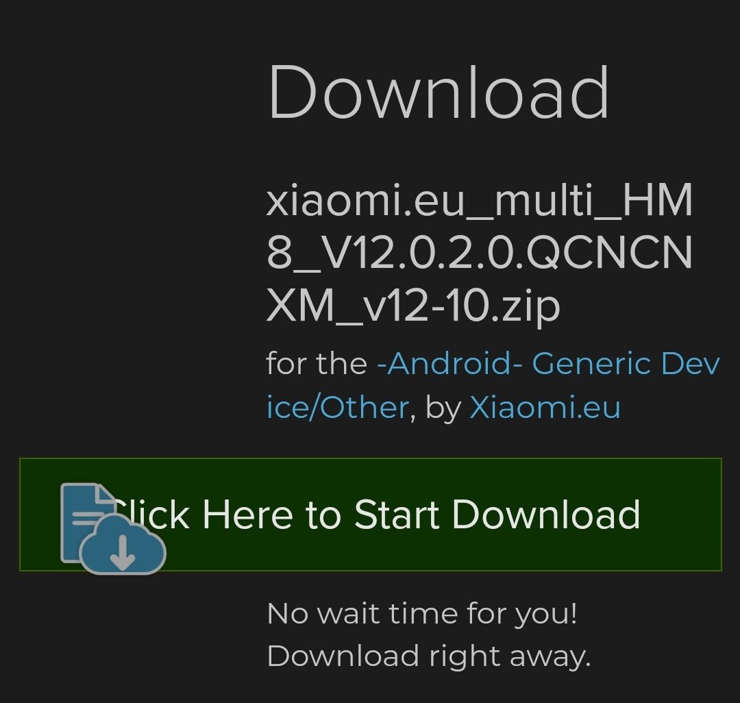

@hugn
Die meinst du?
Reaktionen: hugn
@Astronaut2018 ja das muss die gewesen sein.

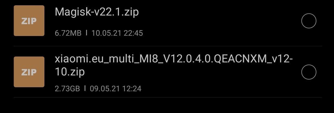

Gucke morgen nochmals nach. Schreibe jetzt vom anderen
Diese hier
Reaktionen: Astronaut2018
@hugn
Wenn du in Twrp bist und dann auswählst, Neustart in Recovery, bootet es dann in Twrp?
