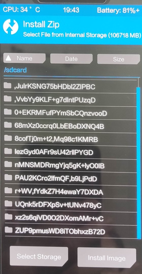

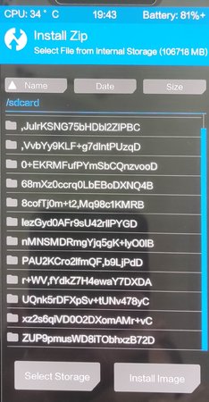

Hallo, habe mein Mi 8 geöffnet und TWRP: 3.2.2-0711 installiert.
Sobald ich im TWRP bin, finde ich die zu installierende Custom-Rom (zip) nicht. Gespeichert ist sie in Downloads.
Über TWRP oder im Fastboot kann ich die zip nicht auf das Telefon ziehen.
Hat wer eine Idee? Ist TWRP die falsche Version, oder liegt es daran, dass das Gerät verschlüsselt ist?

Hast Du format data(nicht nur wipe), im TWRP gemacht, danach wieder ins TWRP gebootet?
Nein das habe ich tatsächlich nicht 🤦‍♂️. Wenn ich aus TWRP heraus wipe, wie bekomme ich die ROM zum Flashen dann drauf?

@hugn
Zuerst format data, reboot ins TWRP. Jetzt mit PC verbinden und Rom auf dem Phone speichern.
Ich mache immer wipe System, Data, Cache/Dalvik, das sollte aber auch auf der Seite der Rom stehen.
Du musst die Rom auf ein USB Stick kopieren oder auf die Micro SD Karte.
Du siehst die Rom per OTG oder SD Karte.
Ja und der interne Speicher ist bei dir verschlüsselt.
Und nimm eine Modifizierte Twrp Version.
Stock Twrp ist Schrott!

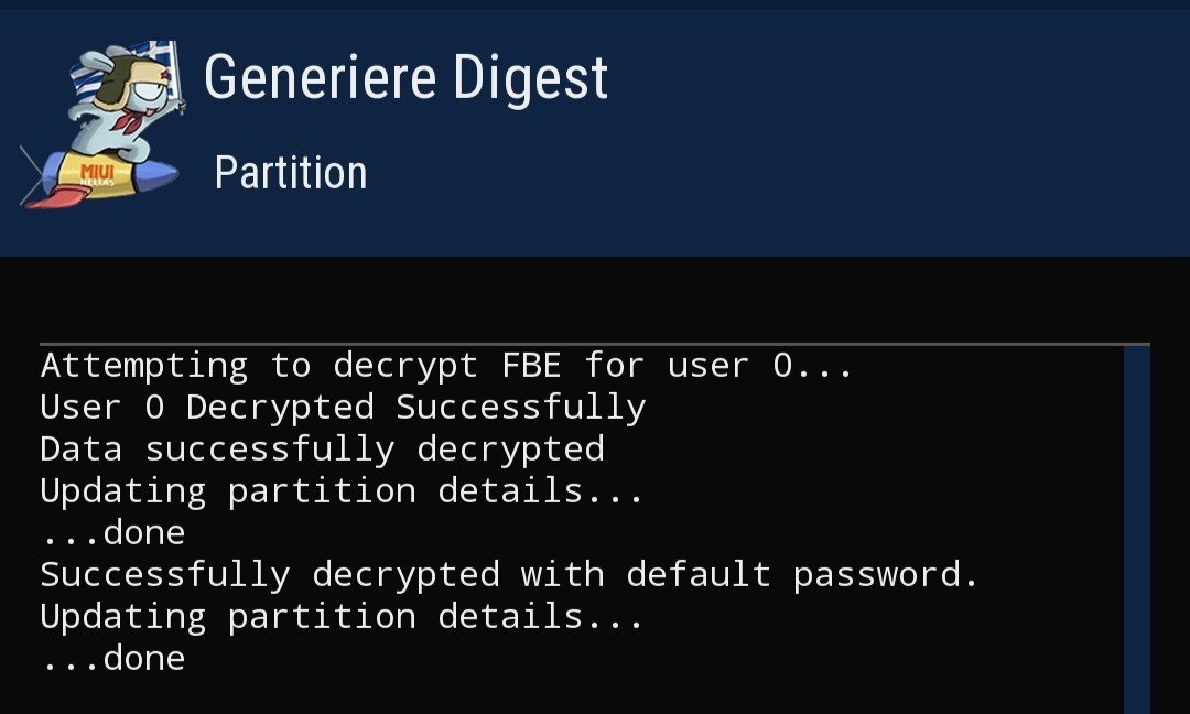

Heißt der Code Name (Dipper) vom Mi8?
Was sagt die Log Datei in Bezug auf FBE User 0?
@Astronaut2018
ja genau, Mi 8 ist dipper. FBE und User 0 verstehe ich leider nicht
Edit: Daten Löschen und per OTG konnte ich dann Xiaomi.eu flashen.

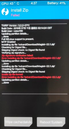

Die magisk aus dem Link geht nicht zu flashen:
Edit: apk zu zip umbenannt und per otg geflashed.

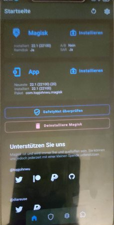

Wird noch ein root checker benötigt, welcher die Rechte vergibt oder macht das magisk?
@hugn
Das macht Magisk, Rootchecker ist unnötig.
Doch geht!
Mit einer modifizierten Twrp Version. 😉
Kann zip, img und apk.
