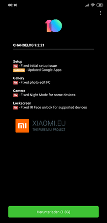

Die Updater App spuckte gerade folgendes für das Mi 8 aus.
Xiaomi.eu 9.2.21
Changelog:
Setup
- Fehlerbehebung bei der Erstinstallation
- Update der Google Apps
Galerie Fix
- Fix FC beim Fotoeinstellungs Editor
Kamera Fix
- Nachtmodus für einige Geräte gefixt
Lockscreen Fix
- Fix für IR-Gesichtsentsperrung bei unterstützten Geräten
Bekannte Fehler:
A-GPS Einstellungen lassen sich nicht öffnen
Weitere Infos & Download findet ihr hier:
Xiaomi.eu Thread: MIUI 10.3 - 9.2.21
Xiaomi.eu 9.2.21: ROM 9.2.21
Last Notch Mod MI8:
MiUI Notch Notification Mod - mi-globe.com
Bearbeitet von: Falsche Uhrzeit - Grund: Bekannte Fehler ergenzt

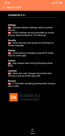

Die neue Weekly ist da!
Xiaomi.eu 9.3.1
Changelog:
Einstellungen
Fix - Sound & Vibrationseinstellungen stürzen auf bestimmten Geräten ab
Fix - A-GPS-Einstellungen sind auf bestimmten Geräten nicht verfügbar.
Sicherheit
Fix - Einige Sicherheitsscanergebnisse werden in Russisch dargestellt.
Backup
Fix - Die Lokale Sicherung (oder Sicherung mit Mi PC Suite) schlägt bei einigen Apps fehl.
Kamera
Fix - App stürzt ab, wenn Panorama-Foto gespeichert wird.
Launcher
Fix - Die Farbe der Statusleiste ändert sich falsch.
Browser
Fix - Ein "Free Data" Anzeigen-Dialog erscheint, wenn versucht wird ein Video abzuspielen.
Bekannte Fehler:
  • Wenn Probleme mit Google Pay auftreten, lösche die Cache + Daten von Google Pay, und Google Play, sowie Google Services Framework!
  • Stärkerer Batterie Verlust vom ROM, bei 2G, 3G, 4G Nutzung
Xiaomi.eu Thread: MIUI 10.3 - 9.3.1
Xiaomi.eu 9.3.1: Download
Notch Mod MI8:
MiUI MI8 Notch Notification Mod
"Stereo Mod" MI8
[Magisk Modul] Stereo Speaker Mod
Bearbeitet von: Falsche Uhrzeit - Grund: Weiteren Fehler hinzugefügt.

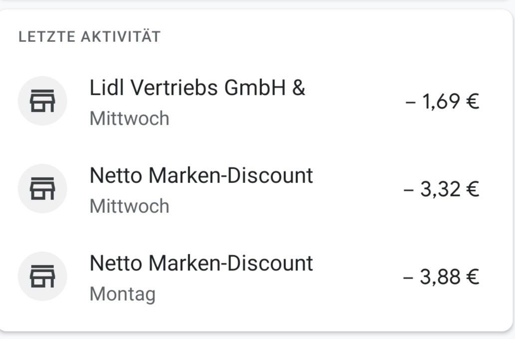

Nach dem Update Mi 8 wöchentliches Rom auf 9.3.1 kann ich Google Pay in Verknüpfung mit PayPal nicht mehr nutzen. Habe nicht gerootet. Bisher konnte ich ohne Probleme seit Ende letzten Jahres mit Google Pay bezahlen. Habe den Cach der beiden Dateien Google Pay und Google Play gelöscht. Komme nicht weiter.
Es sollten CACHE + DATEN von Play, Google Framework, und GPay gelöscht werden.
Falls irgendwann mal Magisk installiert war, den uninstaller flashen, ggf Magisk neuflashen, und Magisk Hide für oben aufgeführte Apps nutzen.
Das hatte ich auch schon vorgenommen. Da die Daten von Google Play gelöscht wurden konnte ich nicht mehr darauf zurückgreifen und musste neu installieren.
Ich habe zwar auch gefummelt, aber Neu aufgesetzt habe ich nix.
Daten und Cache von allen 3 Löschen.
Mein Problem war, das ich den uninstaller von Magisk nicht installiert hatte, da das Framework nach den Löschen der Daten, Root erkannt hatte.
  • Screenshot_2019-03-07-07-48-08-962_com.google.android.apps.walletnfcrel.jpg
Beim Löschen der Daten von Google Play konnte ich mich nicht mehr anmelden und auch auf die App nicht zugreifen, d.h. anmelden. Deshalb das Rom neu installiert.
Das ist ärgerlich, ich hoffe das du jetzt wieder GPay nutzen kannst?
Ich war gerade bei Netto testen. Leider keine Bezahlung mit Google Pay. Hat diesmal aber angezeigt dass Netzwerkverbindung erforderlich sei. Hier muss ich nachschauen, was da los ist. Bei NFC ist kein Netzwerk erforderlich.
