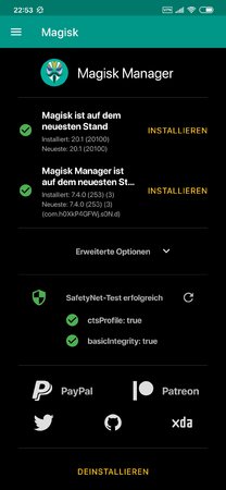

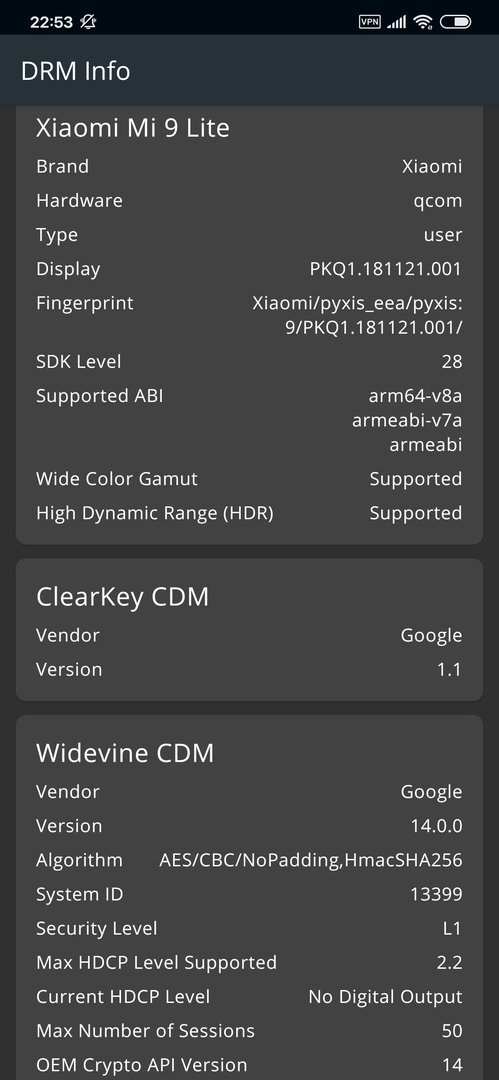

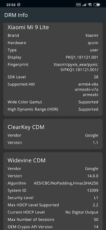

MIUI 11.3.4 EEA, unlocked bootloader, stock recovery, magisk stable 20.1
Screenshot_2019-12-12-22-53-42-138_com.h0XkP4GFWj.s0N.d.jpgScreenshot_2019-12-12-22-53-29-362_com.androidfung.drminfo.jpg
Sollte so GPay nicht funktionieren!? Ich nutze es halt selbst nicht. 😁

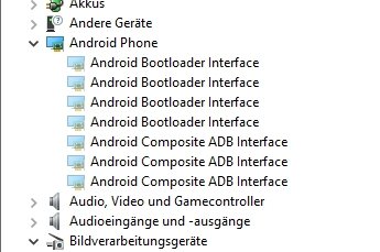

Im Geräte Manager müßte, was von Android Gerät oder/und ADB Bootloader Interface stehen, Wenn das Gerät im Fastboot angeschlossen ist.
