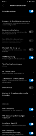

Danke schlaf!, für den USB Tipp. Ich denke, das war auch mein Problem :thumbsup:
Reaktionen: schlaf!

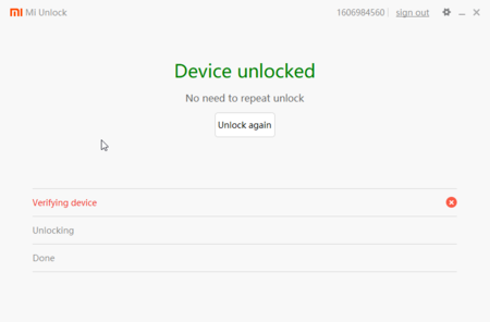

Im Unlock Tool wie gesagt immer bei 50% "Couldn't verify Device" .

Ja, USB Debugging ist an, OEM Entsperrung ist an und Mobile Daten ebenfalls. W-Lan ist aus. SIM-Karte ist eingelegt. Im Mi-Account ist die Telefonnummer eingetragen und der Account wird im Handy angezeigt.
Ich habe die MIUI Global 11.3.4 drauf. Das Handy ist von E-Bay und war original eingeschweisst und update von MIUI10 auf diese Version hat ohne Probleme geklappt, also an der Software glaube ich liegt es nicht.
Meine Vermutung ist, dass es irgendwas mit dem USB-Treiber oder USB-Ports zu tun hat. Könnte jemand der erfolgreich den Bootloarder entsperrt hat mal einen Screenshot hochladen was bei euch im Gerätemanager für Treiber angezeigt werden?
An einem anderen Rechner kann ich es evtl. am Wochenende versuchen, aber auh nur wenn ich Glück habe :(
Edit: Komisch ist auch, dass ich an diesem Rechner bereits Redmi 3, Redmi 4 Prime, Redmi Note 4, Moto E und Xperia Z5 ohne Probleme Unlocken/Recoverys/Roms aufspielen konnte ohne Probleme... nur beim MI 9 Lite will es einfach nicht funktionieren...
