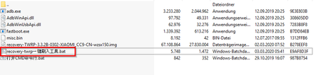

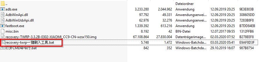

Danke für deine Antwort. Kann ich mit der Recovery von LR Team genau so Dateien installieren. Ich brauche da nur den Bufferfix für Gcam.
Wie hast du es installiert.Einfach entpacken und die *.bat Datei starten?
Habe es trotzdem mit der cmd und fastboot Kommando installiert. Aber über die bat ist natürlich bequemer.

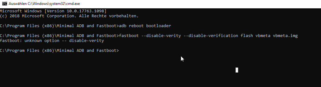

Hallo TomGeBe, mit der vbmeta.img habe ich auch schon was gelesen.
Ich habe mich diese Anleitung rausgesucht: [RECOVERY][3.3.1-3][pyxis/vela]Official/Unofficial TWRP Xiaomi Mi 9 Lite/CC 9(Stable)
Wenn ich mit den Befehl:
"fastboot --disable-verity --disable-verification flash vbmeta vbmeta.img"
die vbmeta.img flashen will kommt diese Fehlermeldung.
Magisk und somit Root will ich ungern haben. Ich möchte weiterhin Netflix in HD und meine Banking App benutzen.
Wie hast du die vbmeta geflasht?
Gruß WK
