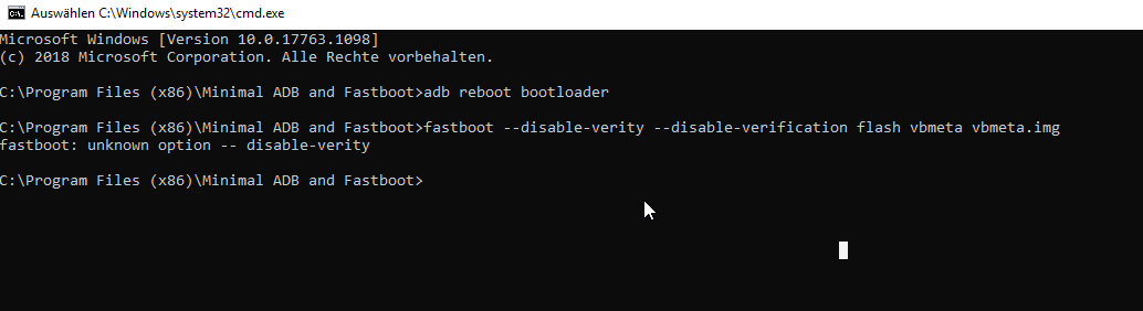

WK85 schrieb:
Hallo TomGeBe, mit der vbmeta.img habe ich auch schon was gelesen.
Ich habe mich diese Anleitung rausgesucht: [RECOVERY][3.3.1-3][pyxis/vela]Official/Unofficial TWRP Xiaomi Mi 9 Lite/CC 9(Stable)
Wenn ich mit den Befehl:
"fastboot --disable-verity --disable-verification flash vbmeta vbmeta.img"
die vbmeta.img flashen will kommt diese Fehlermeldung.
Magisk und somit Root will ich ungern haben. Ich möchte weiterhin Netflix in HD und meine Banking App benutzen.
Wie hast du die vbmeta geflasht?
Gruß WK

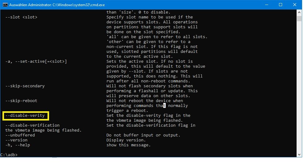

Ich vermute du hast eine ältere Version von adb und fastboot. Gib mal "fastboot help" ein und schau ob die "--disable-verity" Option aufgelistet ist.
Wenn sie nicht vorhanden ist, kannst du diese Version nutzen -> Minimal ADB and Fastboot Version 1.4.3 Portable

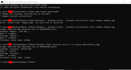

Hallo Silencer,
ich habe es jetzt mit deiner "Minimal ADB and Fastboot Version" probiert.
Die Befehle:
und
fastboot flash recovery twrp-3.3.1-xx-xxxxxx-mauronofrio.img
funktionieren jetzt ohne Probleme. Vielen Dank

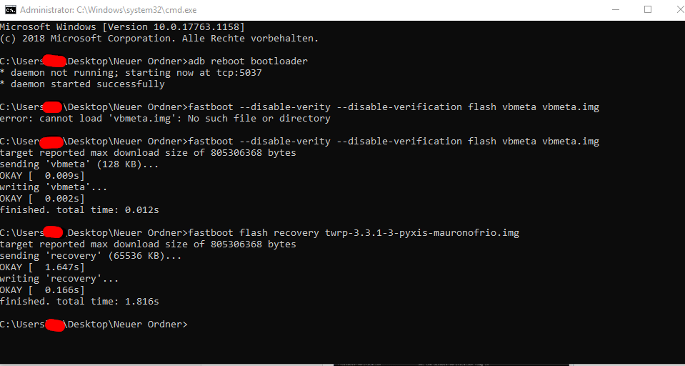

Nicht wundern. Beim ersten vbmeta Flashversuch war der Name falsch.
Leider startet danach mein Handy danach nur noch im Recovery Modus (TWRP) oder im Fastboot. :-(
Ich bekomme es nur zum funktionieren, wenn ich die aktuelle Android Rom über TWRP installiere. Zum Glück sind dann noch alle Apps usw. vorhanden.
Was mache ich falsch?
Gruß WK

WK85 schrieb:
Hallo Silencer,
Die Befehle:
und
Gruß WK
EDIT:
Habe jetzt noch diese Info auf der TWRP Seite gefunden.
TWRP and Android 10
Da scheint es aktuell Probleme mit Android 10 zu geben. Ist dann wohl Glück das es bei anderen mit Android 10 funktioniert.
Ich bin nun von der Xiaomi.eu Rom wieder zurück auf die Globale Stock Rom mit Android 10. Ich habe danach, einfach zum testen, die modifizierte vbmeta.img aufgespielt und danach das offizielle TWRP Image für unser Gerät.
Das System konnte ich nun auch nicht starten, ich landete immer wieder im TWRP. Nur durch ein "format data" im TWRP ließ sich das Gerät starten und TWRP blieb bestehen.
