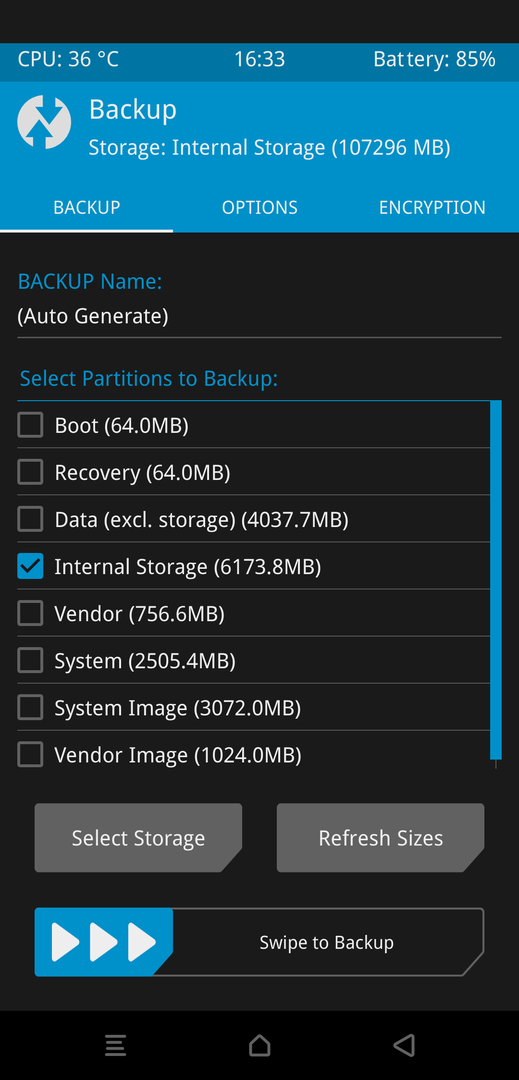

@BOotnoOB nope er hat 2 Optionen in seinem TWRP sieht dann ungefähr so aus
und Internal Storage sichert das (incl. aller Medien, sind bei mir nur 2GB auch wenn ca.6 angezeigt wird)
es wird alles was du im Explorer am Handy siehst 2 mal gesichert (ausgenommen alle Medien die werden nur einmal gesichert über den Eintrag Internal Storage).
data/media wurde nur einmal gesichert, sonst hätte er ja fast oder über 60GB zu viel, alles andere wird aber doppelt gesichert.
@Firedance1961 Meinst du nicht, dass sich der Speicher so zusammensetzt?
Data (excl. storage)​
4037,7MB​
+ /data/media​
2000,0MB (*)​
Internal Storage​
≈ 6137,7MB​
So ist es etwas übersichtlicher.

Ich vermute "Internal Storage" ist das genaue Gegenteil von "Data (excl. storage)". Das soll sicher bedeuten "Data (incl. storage)".

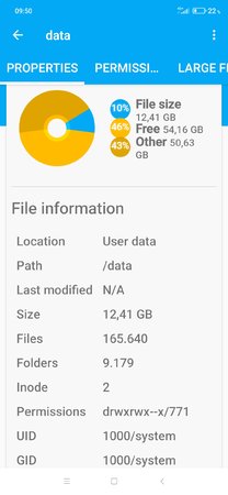

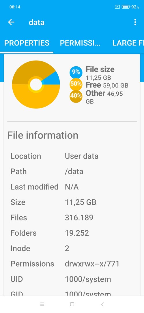

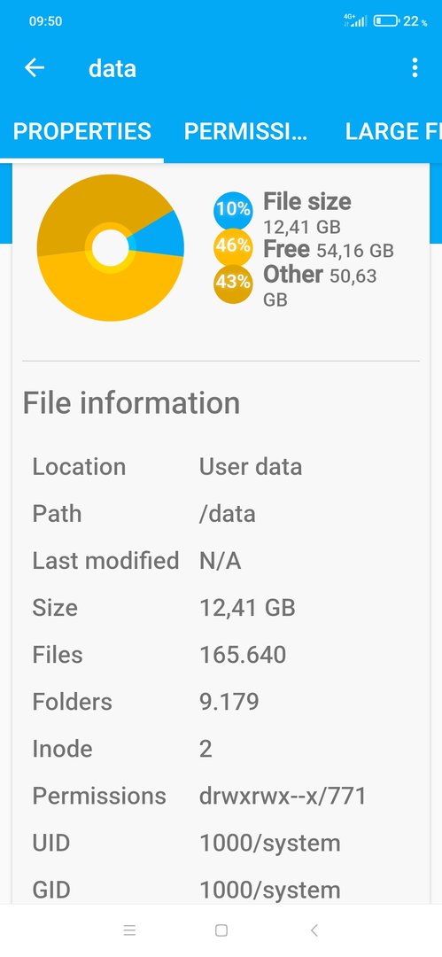

Ich habe hier für euch die Screenshot von einem Root Explorer:
Beides zur gleichen Zeit. Also es sind keine neuen Daten auf das neue Handy dazu gekommen. Nicht das jetzt jemand glaubt, der Unterschied ist entstanden, weil neue Daten am neuen Handy dazu gekommen sind.
Jetzt würde mich interessieren, was ihr dazu sagt.
Altes Handy:
Neues Handy:
