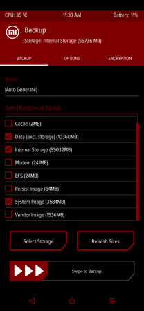

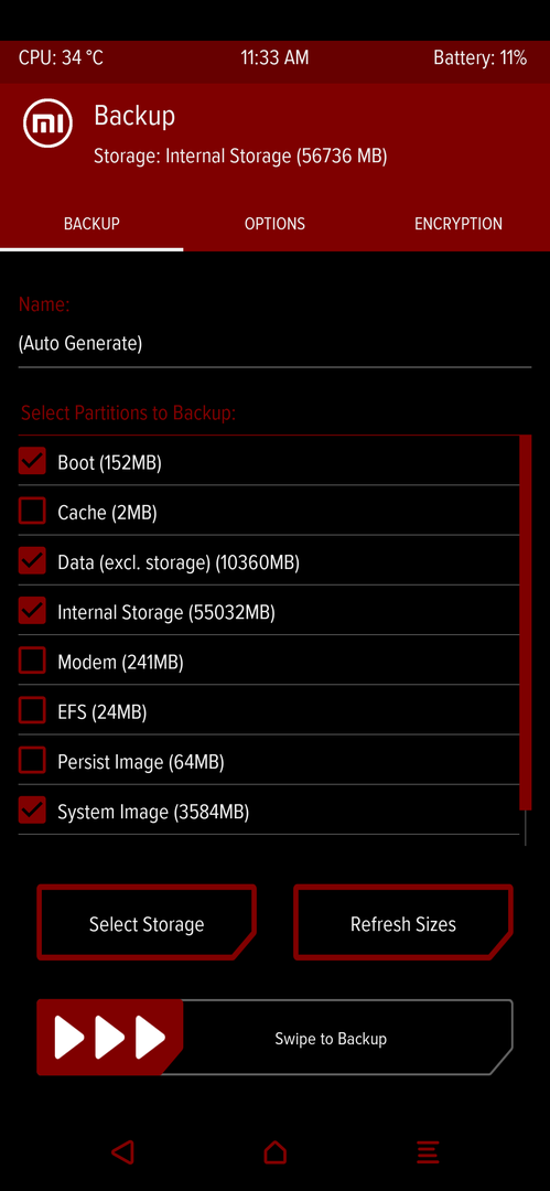

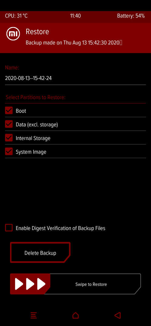

Da die Screenshots die ich damals gemacht habe nicht auffindbar sind (vielleicht war ja USB Speicher ausgewäht und kein USB OTG USB Stick angesteckt), habe ich jetzt einmal aktuelle Screenshots gemacht.
Die werden jetzt nicht mehr viel bringen, aber schaut sie euch einmal an. Es sind ja auf dem neuen Handy Daten dazu gekommen. Das sind ca. 3 GB. Weil jetzt ist der Speicher am neuen Handy mit ca. 76 GB belegt und das alte hat die 69 GB (da ist nicht dazu gekommen).
Das habe ich damals gesichert. So sieht es aus wenn ich das Backup nochmal einspielen würde.
Neues Handy. Das wird mir angezeigt, wenn ich jetzt ein Backup machen würde.
So sieht es aus, wenn ich auf dem alten Handy noch mal ein Backup machen würde.
Jetzt fällt mir auf, das beim neuen Handy Internal Storage fehlt. Warum das?
Auf dem Backup das ich eingespielt habe, ist Internal Storage vorhanden. Das sieht man am Screenshot. Wenn ich aber jetzt vom neuen Handy ein Backup machen würde, gibt es kein Internal Storage. Beim alten aber schon. Ich habe die TWRP Versionen auch nicht geändert.

@Profirudi Dass von dir gemachte Backup hat exakt diese Größe: 71176MB (boot, dtbo, data excl, internal, system)
Jetzt kommt es darauf an, in welcher Einheit du die Speicherkapazität darstellst.
Bei TWRP wir sie in binärer Form dargestellt: 1KiB=1024 Byte und 1MiB=1024^2 Byte (wobei TWRP die dezimale Schreibweise verwendet, was sehr verwirrend ist)
Damit wäre deine Sicherung
71176MB=71176x1024^2 Byte
=74,6GB (dezimal)
=69,5GiB (binär)
Android, bzw. in den Einstellungen des Getätes, würde 74,6GB stehen.
Aber sehr merkwürdig ist z.B. die angegebene Größe von »boot« mit 152MB (s. deinen Screenshot). Denn im Log steht, die Partition sei 128MB groß (was auch typisch ist). Wieso gibt TWRP zwei verschiedene Werte an??

Warum steht aber dann beim alten Gerät in den Einstellungen 69 GB? Es mùsste dann beim alten Gerät in den Einstellungen das gleiche wie beim neuen Gerät in den Einstellungen stehen.
Das mit dem Boot ist komisch.
Und warum fehlt beim neuen Gerät Internal Storage, wenn ich bei TWRP auf Backup gehe. Beim alten ist es da. Siehe Screenshots.
