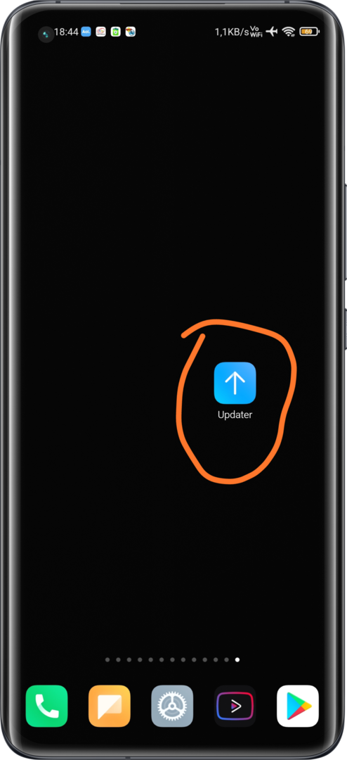

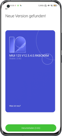

Schau mal in der Updater App ob es dir angeboten wird.
Wenn es heruntergeladen ist und du auf installieren Klicks wirst du automatisch ins Twrp weitergeleitet.
Die Bezeichnung der Rom ist bei dir anders.

Sehr eigenartig hatte gestern die 21.4.7 geflasht. Wenn ich jetzt auf den Update gehe steht das ich die Version 21.4.14 habe. Diese war allerdings Gestern noch gar nicht verfügbar.
