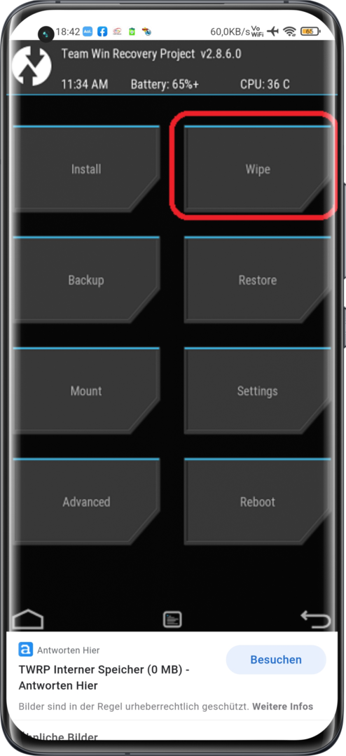

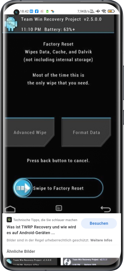

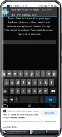

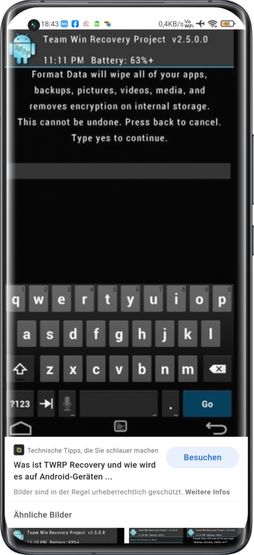

In TWRP gibts, ich glaube unter wipe, den Punkt format, dort format data wählen, dies muss man mit "yes" bestätigen.

Im Trwp Format Data ausführen.
