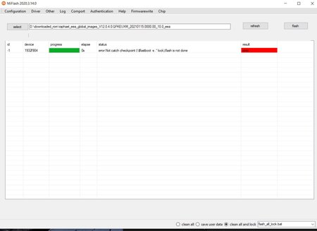

Habe versucht die 21.4.7 zu flashen. Habe sie erst runtergeladen und dann per usb auf das Handy geschoben. dann mit dem XiaoMiTool V2 Lokal eingespielt.
Hange jetzt fest im TWRP und komme da nicht mehr raus. habe die orginal Rom 12.0.4 geladen kann sie aber nicht aufs handy kopieren. Über den Dateimanager kann ich das Handy allerdings erreichen.

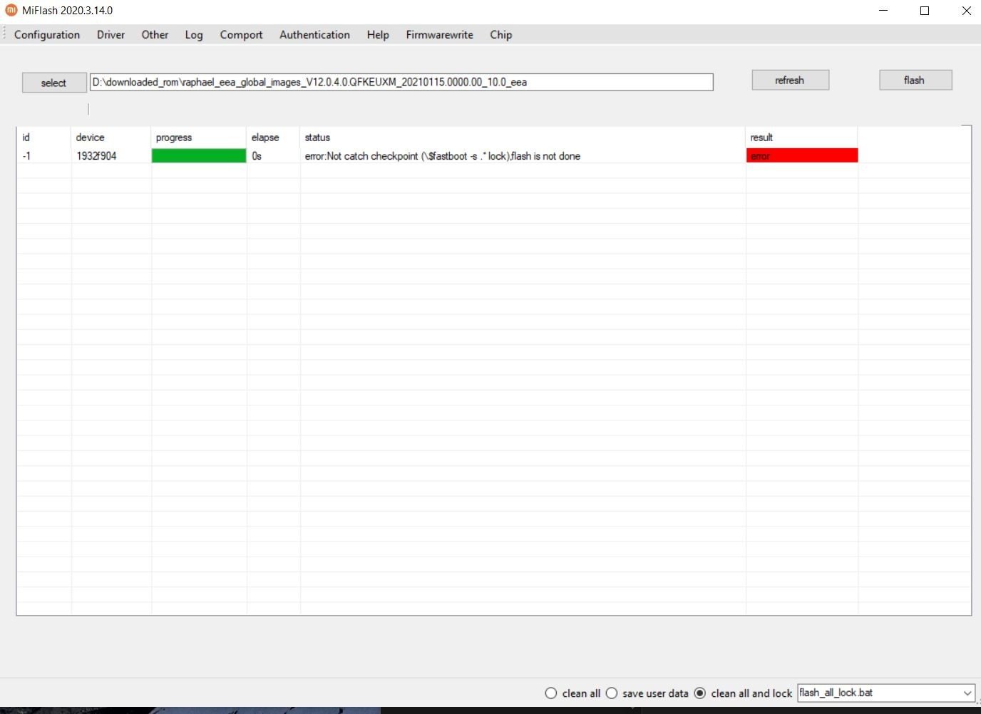

bin im Fastboot und versuche über Miflash tool orginal Firmware draufzumachen. Habe die Flash variante genommen.
Mist

Ok habe es dank der Beschreibung von beicuxhaven Anleitung] Original ROM im FASTBOOT Modus flashen
hinbekommen. Vielen Dank nochmals. Habe den Bootloader wieder zugemacht.

Ja habe mich da etwas überschätzt und als dann gar nichts mehr ging habe ich natürlich Panik bekommen. Erst mit einem 2. Computer konnte ich wieder alles herstellen. Rooten wollte ich auch am Anfang gar nicht. Nur als ich bemerkt habe das alleine das öffnen des Bootloaders gereicht hat das ich kein gpay mehr benutzen kann habe ich schon versucht zu rooten. Masgisk hatte ich auch drauf. Wahrschinlich jedoch eine falsche Version. Bei TWRP konnte ich auch auf flashen gehen nur da waren verschiedene Versionen von TWRP zum downloaden. Nach dem flashen des letzen verfügbaren Roms ging ja dann gar nichts mehr. Format Data ist mir irgendwie entgangen. Habe vor dem ganzen Vorhaben hier fleissig gelesen. Irgendwo ein Fehler gemacht und man kommt nicht mehr weiter oder halt nur mit viel mühe.
