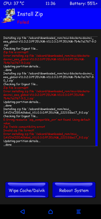

OK ich habe jetzt alle 3 Dateien ausprobiert;
1. OTA heruntergeladene von meinem Mi9
2. OTA vom Redmi K20 / Mi 9T – Xiaomi MIUI Official ROM Download
3. Recovery miui_DAVINCIEEAGlobal_V11.0.3.0.PFJEUXM_222331be17_9.0.zip
Ergebnis auf dem Bild ...
Keine lässt sich installieren (Magisk deinstalliert!).

Hmm, sicher, dass Du die zips der richtigen Version nutzt?
Welche Version hast Du denn genau auf Deinem 9t?
Weil im ersten Post hast Du zu einer Anleitung für die Xiaomi.eu Rom verlinkt, in Deinen Screenshots nutzt Du die zips der EEA.
@bmwbasti
So wie in der Fußnote steht;
MIUI Global 11.0.2.0 (PFJEUXM)
Die ZIPs;
1. OTA heruntergeladene von meinem Mi9 T
miui-blockota-davinci_eea_global-V11.0.2.0.PFJEUXM-V11.0.3.0.PFJEUXM-7b4e7a1767-9.0.zip
457.203 kB Groß
miui-blockota-davinci_eea_global-V11.0.2.0.PFJEUXM-V11.0.3.0.PFJEUXM-7b4e7a1767-9.0_1.zip
457.203 kB Groß (von mir umbennant)
3. Recovery vom Redmi K20 / Mi 9T – Xiaomi MIUI Official ROM Download
2.315.646 kB

@Tenker
In deinem Bild aus Post 24 kann man sehen, dass deine Pfade zur ROM sehr tief sind.
Ich würde mal den Namen auf ein paar Zeichen kürzen und
direkt ganz oben im Verzeichnis im Internen Speicher ablegen. Wenn der Pfad allerdings für das Update so vorgegeben ist, dann ist das quatsch, was ich geschrieben habe.

Ich hab den Fehler hier gefunden!
Es wird nicht richtig unterschieden zwischen einem OTA-Update und der kompletten FW, welche auch als .zip zur Verfügung gestellt wird.
Nach wie vor gilt: Über TWRP kann KEIN OTA-Update gemacht werden!!
Auf den Screenshots ist deutlich zu sehen, dass der TE ein OTA-Update installieren will. Das ist keine komplette FW, wie sie als Link von euch allen gepostet wurde.

@BOotnoOB
Es stimmt nicht ganz, denn auf dem Screenshot ist der "dritte Versuch" sehr wohl eine komplette FW, kein OTA 😉
Genau deshalb ist es ja so komisch beim TE.
Ich hab ja auch von Anfang an geschrieben, dass mit TWRP kein OTA mehr funktioniert und (was eigentlich noch nie ging, zumindest nicht auf den Geräten, die ich bisher genutzt habe) kein OTA.zip geflashed werden kann.
