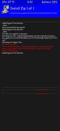

Hab ich gelesen, Updater funktioniert also nicht, gibts in TWRP eine Fehlermeldung?
So wie auf dem Bild.

Da wird nix platt gemacht...
Und ist klar, dass das ein Recovery Image ist, Du kannst nicht mehr per OTA updaten, wenn Du TWRP nutzt.
Sonst hätte ich mein 9t Pro ja auch neu einrichten müssen, als ich so von 11.0.1.0 zur 11.0.2.0 geflashed habe 😉

Ok, ich hab Dein erstes Posting jetzt nochmal gelesen und Du benutzt ja gar kein TWRP, zumindest keinen official build, sondern eine unofficial. Es gibt wohl ein paar Versionen, die die Xiaomi OTAs flashen können (Orangefox wohl auch), ich persönlich bleibe lieber bei den offiziellen Versionen und flashe dann halt das komplette Update.
Übrigens sind in dem Link von mir auch die OTAs zum Download verfügbar 😉
Also würde ich auch mal vermuten, dass mit deinem zip etwas nicht stimmt.
