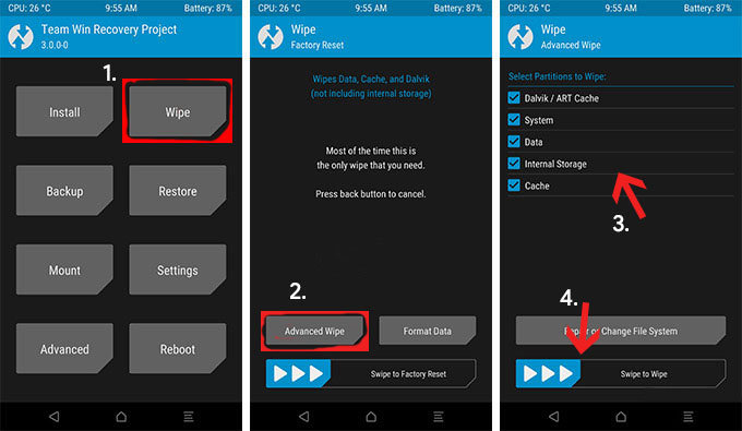

Wenn ich richtig verstanden habe, werden in dem Fall alle meine Daten gelöscht?
Soll ich über TWRP so wie auf dem Bild vorgehen?
Herzlichen Dank für deine Geduld 😊
Auf dem zweiten Bild ist unten ein Button mit der Aufschrift "Werkseinstellungen" zu sehen. Benutz den erst mal, er löscht /data und /cache. Der interne Speicher soll angeblich verschont bleiben und nicht gelöscht werden, aber ich würde ihn trotzdem sichern.
Ich gebe hier auch nur das weiter, was in meinen Links steht. Ich habe es selber nicht ausprobiert.
Gemacht...
Dann neu eingerichtet, danach so wie #50 (TWRP und dann Magisk)
Handy landet wieder im Bootloop und startet mit TWRP.
Soll ich jetzt alles platt machen?
Meine Apps und Einstellungen muss ich sowieso über TitaniumBackup wiederherstellen.

1. Alles platt gemacht (laut dem Bild #65)
