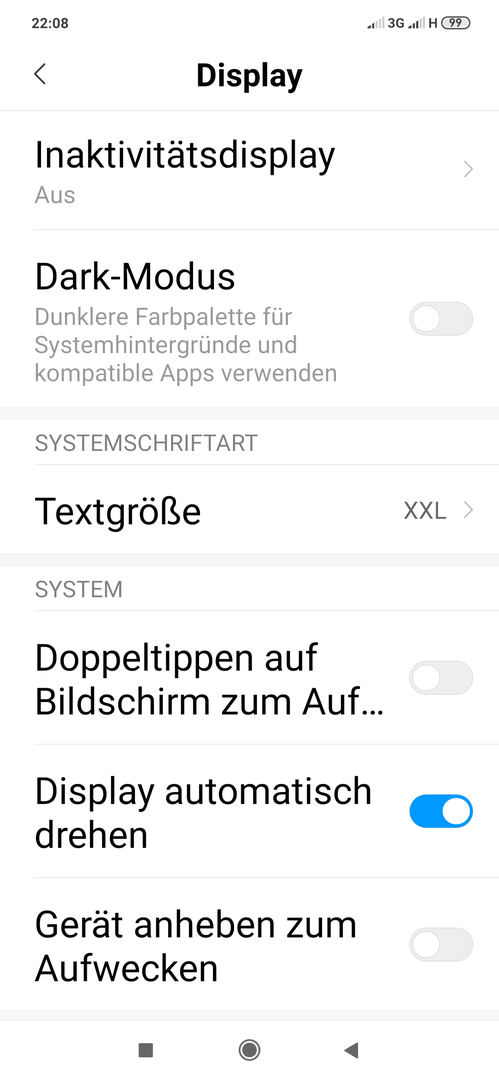

@M--G Hey ich habe die EEA Rom 10.2.28 Stable installiert und ich habe nicht das Problem siehe Screenshot.
@Horsteln
Bei mir war es auch da bis zum Brick.
Dann die die EEA geflasht um das Handy wieder zum Leben erwecken und der Punkt war weg. Als ich es sah die Global Stable geflasht und auch da nix mehr. Keine Ahnung warum es weg ist.
