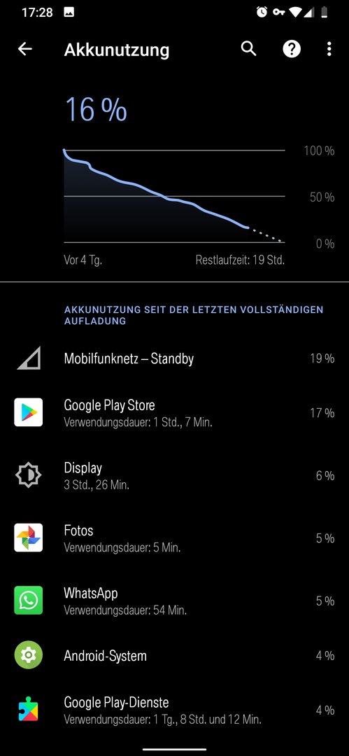

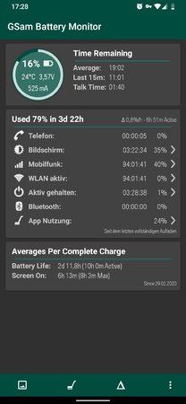

Corona-bedingt arbeite ich derzeit von zu Hause aus, entsprechend weniger kommt das Mi 9 zum Einsatz. Dann kommen erstaunliche Laufzeiten zusammen. 94 h seit dem letzten Laden, 19 h Restlaufzeit, aber natürlich auch nur 3,5 h Nutzung. :)
